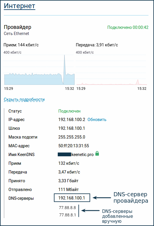

Рассмотрим пример. В веб-конфигураторе роутера на странице "Системный монитор" в панели "Интернет" нажмите "Подробнее о соединении". В строке "DNS-серверы" отображаются адреса DNS, полученные автоматически от провайдера и дополнительные серверы, указанные вручную.

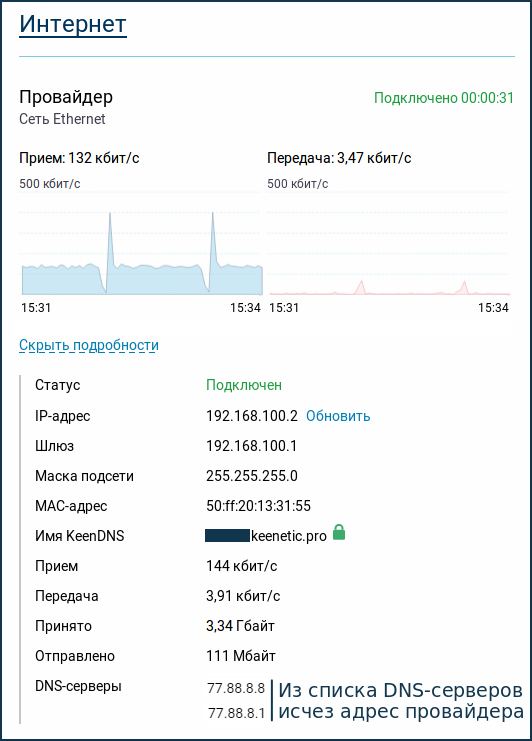

После отключения DNS на странице "Системный монитор" в строке "DNS-серверы" уже не будут отображаться адреса, получаемые автоматически от провайдера.
