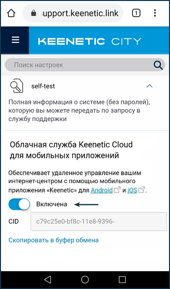

1. Узнать CID интернет-центра можно в веб-конфигураторе на странице "Общие настройки" в разделе "Облачная служба Keenetic Cloud для мобильных приложений". Для работы мобильного приложения в настройках интернет-центра обязательно должен быть установлен компонент "Мобильное приложение Keenetic" и включена "Облачная служба Keenetic Cloud".
TIP: Совет: Чтобы не ошибиться при вводе CID скопируйте его в буфер обмена.
NOTE: Важно! При удаленном добавлении Кинетика в приложение через CID, на роутере обязательно должен быть установлен пароль администратора, иначе подключение не установится.

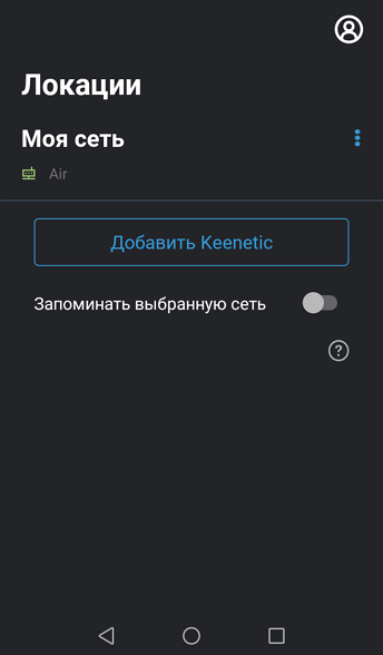

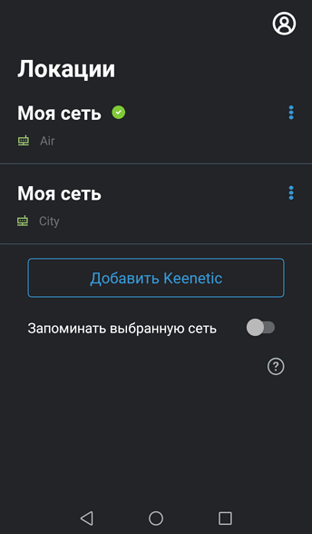

2. Запустите приложение Keenetic и на экране "Локации" нажмите "Добавить Keenetic".

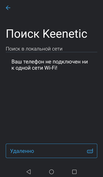

3. На экране "Поиск Keenetic" нажмите "Удаленно".

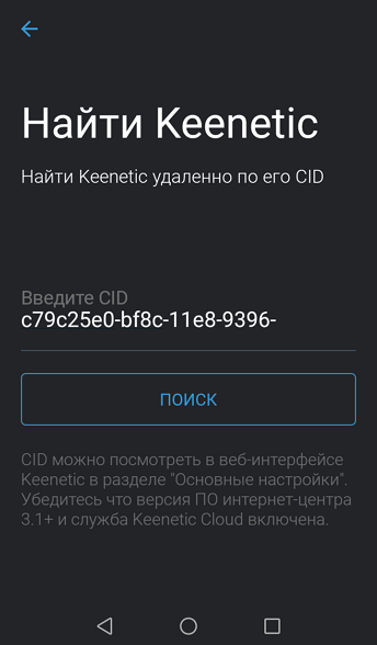

Введите CID или вставьте его из буфера обмена и нажмите "Поиск".

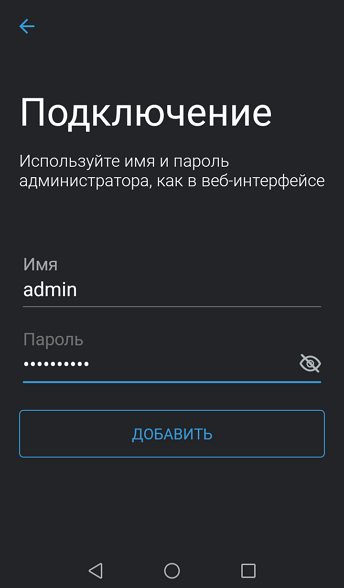

4. Для подключения к настройкам Keenetic используйте имя и пароль администратора интернет-центра такой же, как в веб-интерфейсе. Затем нажмите "Добавить".
При успешном подключении к Keenetic, он будет добавлен в приложение.
