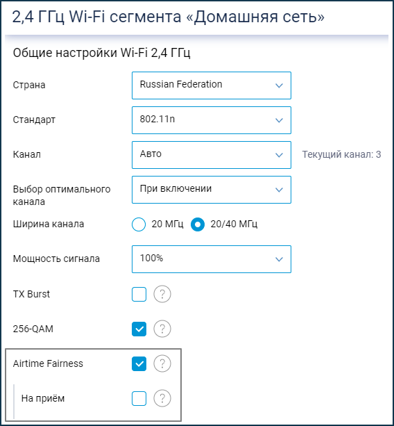

В веб-конфигураторе настройку Airtime Fairness вы найдете на странице "Домашняя сеть" в дополнительных настройках беспроводной сети Wi-Fi 5 ГГц. По умолчанию Airtime Fairness включен.
Начиная с версии KeeneticOS 3.7 добавлена настройка Airtime Fairness для сети 2.4 ГГц в моделях Giga (KN-1010), Ultra (KN-1810), Viva (KN-1910), Hero 4G (KN-2310), Giga SE (KN-2410).
