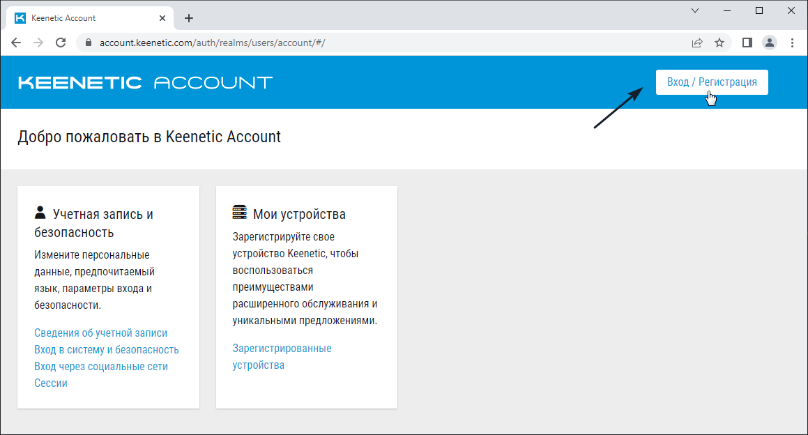

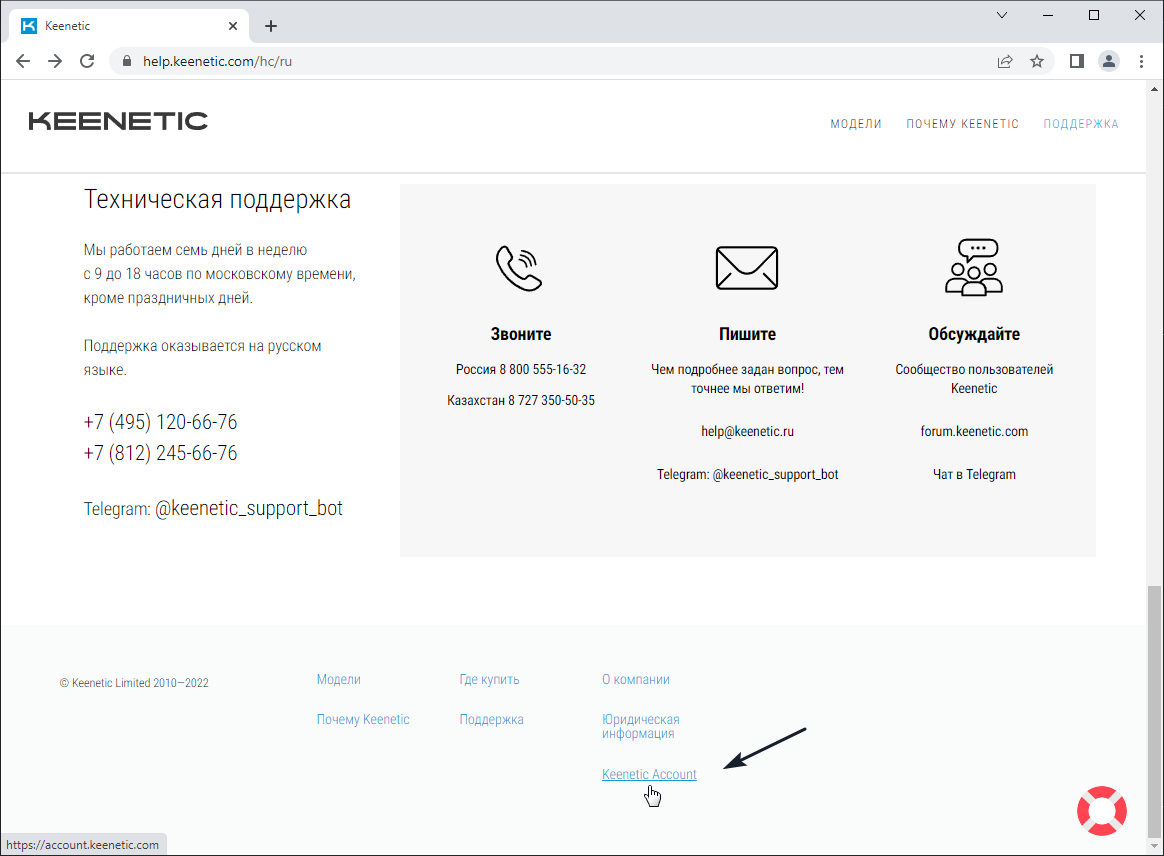

Для регистрации интернет-центра нажмите на ссылку Keenetic Account (внизу страницы) на сайте Центр поддержки:
Нажмите кнопку Вход / Регистрация для авторизации в личном кабинете или регистрации аккаунта.

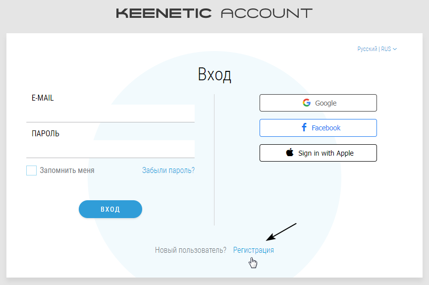

Если вы уже зарегистрированы в Keenetic Account, в полях E-mail и Пароль введите соответственно адрес электронной почты, указанный при регистрации, и пароль учетной записи. Нажмите Вход.
Если вы впервые обратились в Центр поддержки Keenetic, нажмите ссылку Регистрация.

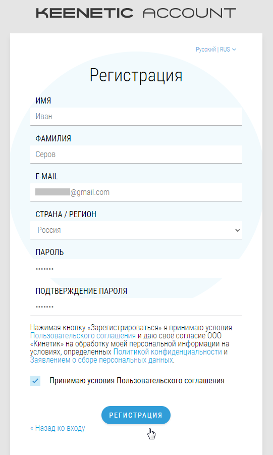

Заполните форму регистрации, указав Имя, Фамилия, E-mail (в дальнейшем используйте его в качестве логина для входа в Keenetic Account), Страна и Пароль. Для продолжения нажмите Регистрация.
Ознакомьтесь с Пользовательским и Лицензионным соглашениями, с Политикой конфиденциальности, Заявлением о сборе персональных данных для регистрации, если согласны с условиями, поставьте галочку "Принимаю условия Пользовательского соглашения" и нажмите Регистрация.

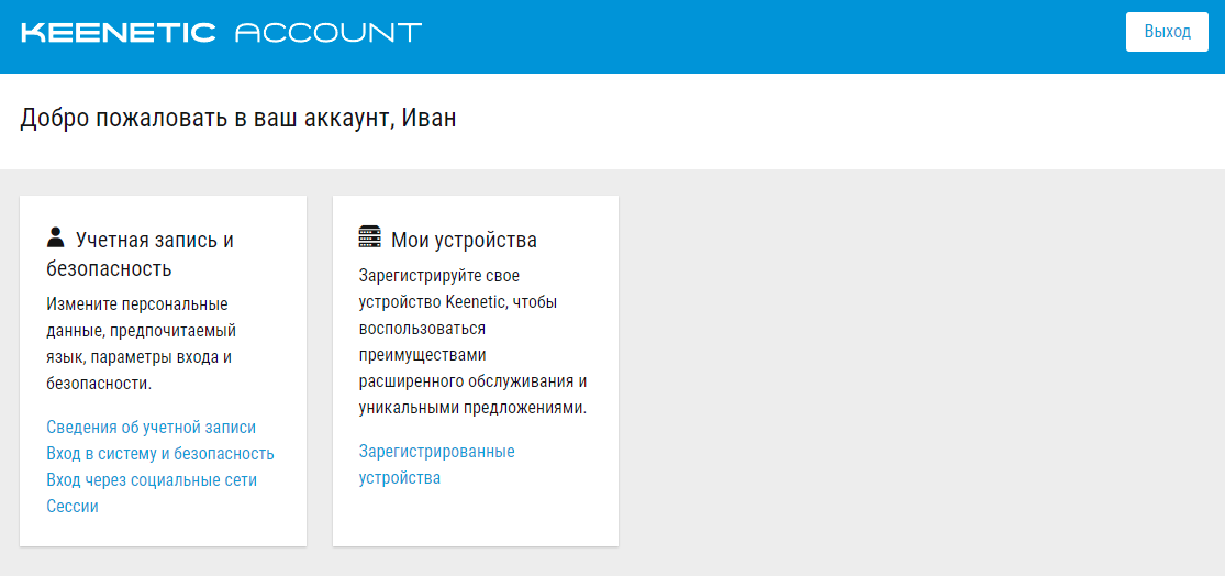

Выполните вход в личный кабинет, используя зарегистрированный аккаунт. По адресу account.keenetic.com вы увидите страницу личного кабинета пользователя.

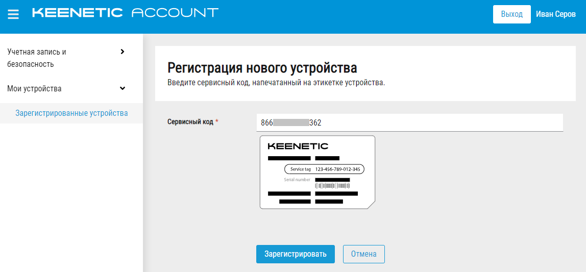

В разделе "Мои устройства" нажмите на ссылку Зарегистрированные устройства и затем на кнопку Зарегистрировать новое устройство.
Введите сервисный код продукта и нажмите Зарегистрировать.
TIP: Справка: Сервисный код представляет собой специальный идентификационный номер из 15 цифр, который напечатан на этикетке интернет-центра на обратной стороне корпуса, а также отображается в веб-интерфейсе на экране Системный монитор в разделе "О системе".
