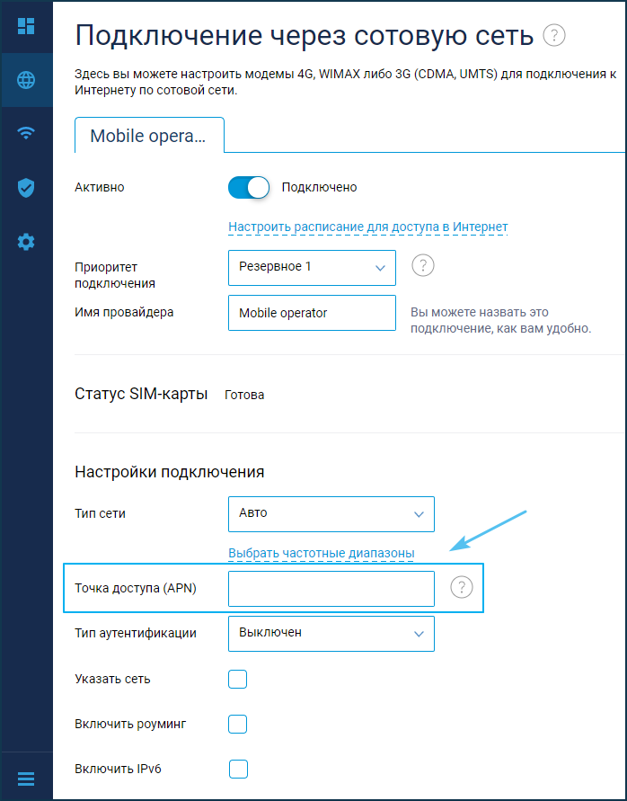

Подключитесь к веб-конфигуратору роутера и перейдите в меню "Интернет" > "Mobile" (Модем 4G/3G). В разделе "Настройки подключения" в поле "Точка доступа (APN)" можно ввести название APN, предоставленное оператором.

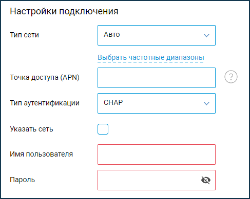

У каждого оператора свое уникальное название APN под разные услуги и возможно в соответствии с правилам определенного оператора дополнительно необходимо будет задать параметры подключения в полях "Тип аутентификации", "Имя пользователя" и "Пароль". Эти параметры также должны быть предоставлены мобильным оператором.
