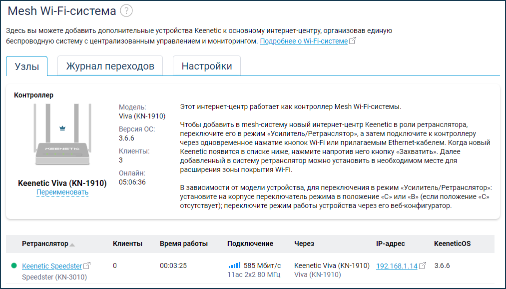

5. Откройте веб-браузер и подключитесь к веб-конфигуратору главного роутера. Выберите раздел "Wi-Fi-система" и нажмите кнопку "Захватить", чтобы добавить ретранслятор в вашу Wi-Fi-систему.
В момент захвата может произойти обновление операционной системы ретранслятора.
Дождитесь завершения процесса.

5. Откройте веб-браузер и подключитесь к веб-конфигуратору главного роутера. Выберите раздел "Wi-Fi-система" и нажмите кнопку "Захватить", чтобы добавить ретранслятор в вашу Wi-Fi-систему. Дождитесь завершения процесса.

Если в настройках главного роутера отсутствует раздел меню "Wi-Fi-система", в этом случае нужно установить специальный компонент "Контроллер Wi-Fi-системы". Сделать это можно на странице "Общие настройки" в разделе "Обновления и компоненты", нажав на "Изменить набор компонентов".
