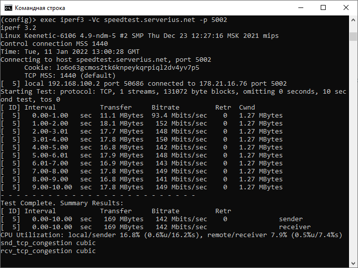

Например. На роутере выполним команду:
exec iperf3 -Vc speedtest.serverius.net -p 5002
Данная команда выполняет тестирование скорости с iperf3-сервером, который работает на порту tcp/5002.
В нашем примере измерение пропускной способности (Bandwidth) интернет-канала составило в среднем 142 Мбит/с на тарифе 150 Мбит/сек.
