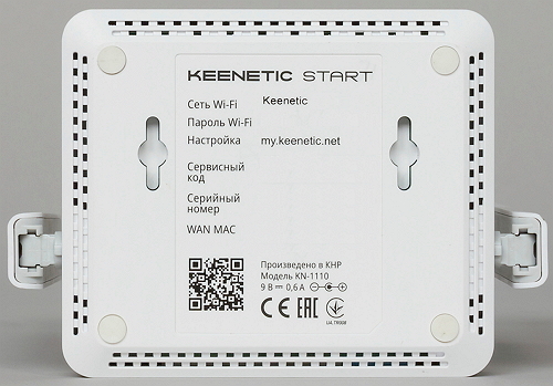

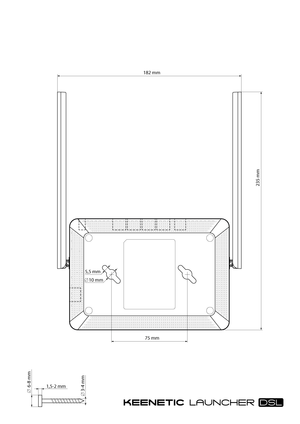

На всех моделях интернет-центров Keenetic предусмотрена возможность крепления на стену. На обратной стороне корпуса имеются два специальных отверстия.
NOTE: Важно! Крепежные элементы (саморезы/шурупы и дюбели) в комплектацию интернет-центров Keenetic не входят. Исключение для моделей Orbiter Pro и Voyager Pro, в комплект которых входят 2 самореза с двумя дюбелями для бетонной стены и гипсокартона.
Информация с расстоянием между крепежными отверстиями и характеристиками саморезов:

Viva (KN-1910) Speedster (KN-3012) Launcher DSL (KN-2012) |
75 | 6-8 | до 1.5-2 | 3-4 | не менее 20 |

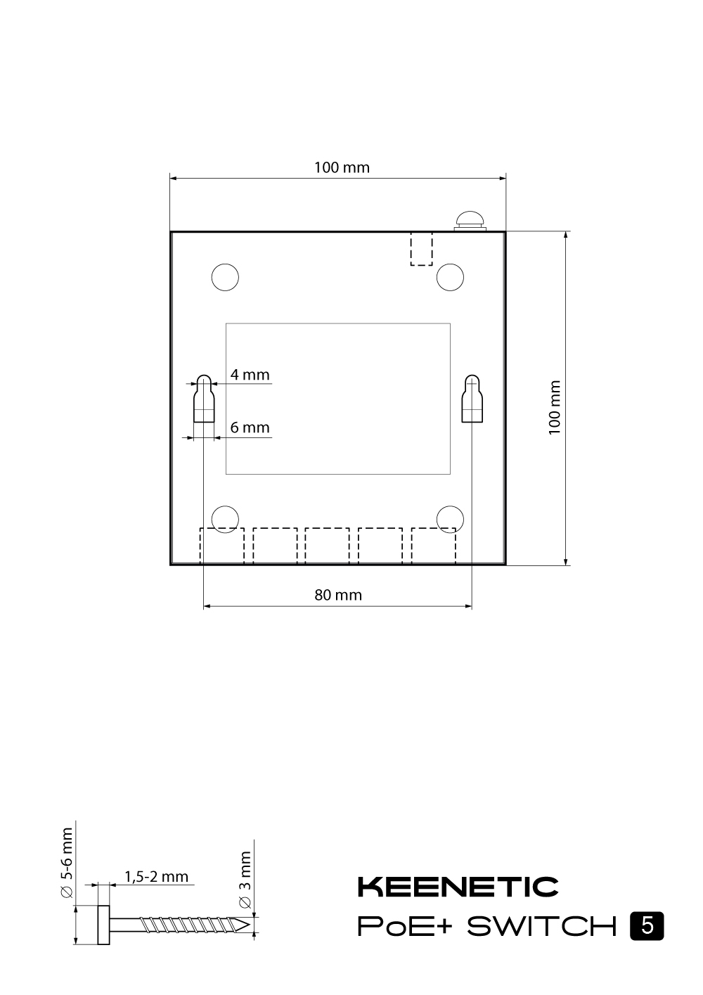

| PoE+ Switch 5 (KN-4610) | 80 | 5-6 | до 1.5-2 | 3 | не менее 20 |

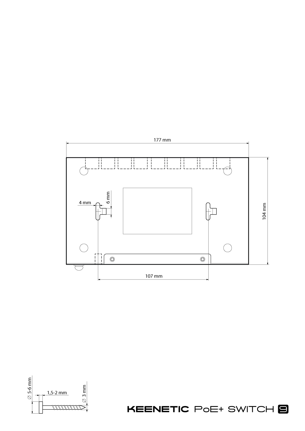

| PoE+ Switch 9 (KN-4710) | 107 | 5-6 | до 1.5-2 | 3 | не менее 20 |

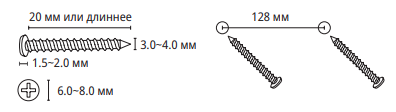

Например, для моделей Keenetic Peak, Giant, Ultra, Ultra SE, Giga (KN-1010/1011), Giga SE, Hero 4G, Hopper (KN-3810), Sprinter (KN-3710), Hopper DSL, Skipper 4G, Skipper DSL:
Ниже представлены шаблоны крепления на стену (в формате pdf) для всех актуальных моделей:

- Keenetic Launcher DSL (KN-2012)

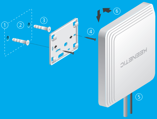

Интернет-центры Orbiter Pro и Voyager Pro, благодаря прилагаемому монтажному комплекту, вы можете установить на стене, а также монолитном или подвесном потолке.
Для крепления к монолитной стене или потолку:
1. Приложите монтажное основание к планируемому месту установки.
2. Отметьте две точки для отверстий под крепеж. Просверлите два отверстия диаметром 6 мм в отмеченных позициях.
3. Вставьте ребристые пластиковые дюбели в отверстия или, в случае гипсокартонной поверхности, вкрутите дюбели с внешней резьбой с помощью отвертки.
4. Закрепите монтажное основание на стене или потолке, вкрутив саморезы в дюбели.
5. Подсоедините кабель(и) Ethernet и/или адаптер питания к интернет-центру.
6. Закрепите интернет-центр на монтажном основании, двигая его по направлению стрелок до фиксации.

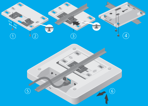

Для крепления на потолочный Т-образный профиль:
1. Закрепите первый зажим на монтажном основании винтом. В зависимости от размера Т-образного профиля используйте положение 9/16" (14,3 мм) или 15/16" (23,8 мм).
2. Закрепите второй зажим на монтажном основании. Не затягивайте винт до конца.
3. Расположите монтажное основание на Т-образном профиле, уперев первый зажим в горизонтальную полку профиля и придвинув к ней второй зажим. Затяните винт второго зажима.
4. Зафиксируйте монтажное основание на профиле двумя оставшимися винтами.
5. Подсоедините кабели к интернет-центру.
6. Закрепите интернет-центр на монтажном основании, двигая его по направлению стрелок до фиксации. Спрячьте выступающие части кабелей за устройством.
