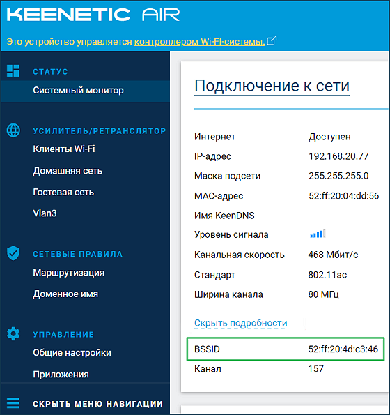

Ответ: Да, это возможно. Чтобы дальний ретранслятор подключался только к ближнему, а не к главному роутеру, можно указать ему BBSID (MAC-адрес Wi-Fi) ближнего ретранслятора. Узнать этот MAC-адрес можно на странице "Системный монитор" дальнего ретранслятора, когда он подключен к ближнему. В нашем примере 52:ff:20:4d:c3:46  BSSID ближнего ретранслятора:
