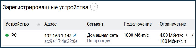

После установки KeeneticOS 3.4 в веб-конфигураторе роутера перейдите на страницу "Список клиентов" и нажмите по записи зарегистрированного устройства. В появившемся окне с настройками включите опцию "Ограничение скорости" и затем "Асимметрично". В поле "Входящий" укажите входящую максимальную скорость в кбит/с или Мбит/с (это целое число от 64 до 100000 для кбит/с и от 1 до 976 для Мбит/с). В поле "Исходящий" укажите исходящую максимальную скорость.
В нашем примере для устройства домашней сети было установлено ограничение для входящего трафика 4 Мбит/с и для исходящего 100 Мбит/с.

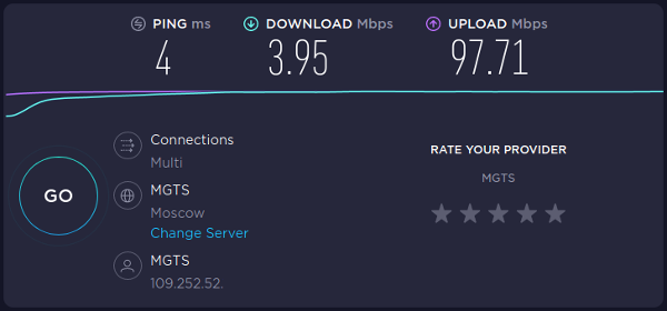

Для проверки скорости соединения, выполним с устройства, для которого будет действовать ограничение, измерение скорости с помощью веб-сервиса Speedtest:

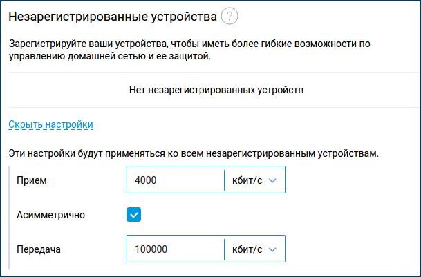

Аналогично можно выполнить настройку ограничения асимметричной входящей/исходящей скорости для незарегистрированных хостов.
На странице "Список клиентов" нажмите "Настройки для незарегистрированных устройств", включите опцию "Асимметрично" и в полях "Прием" и "Передача" соответственно укажите максимальные скорости для входящего и исходящего трафика.
