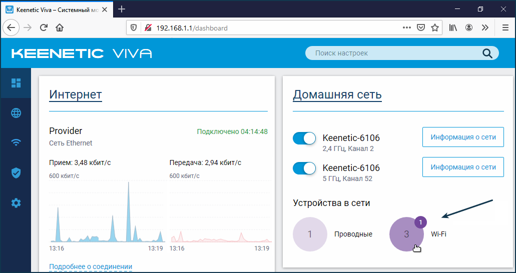

3. Откройте веб-конфигуратор главного роутера (в нашем примере это Viva). На экране "Системный монитор" в параметрах "Домашняя сеть" в разделе "Устройства в сети" нажмите на значок с количеством подключенных устройств по Wi-Fi.

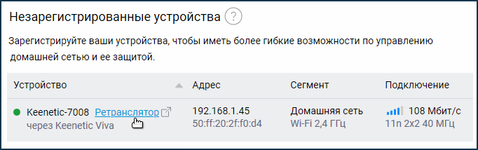

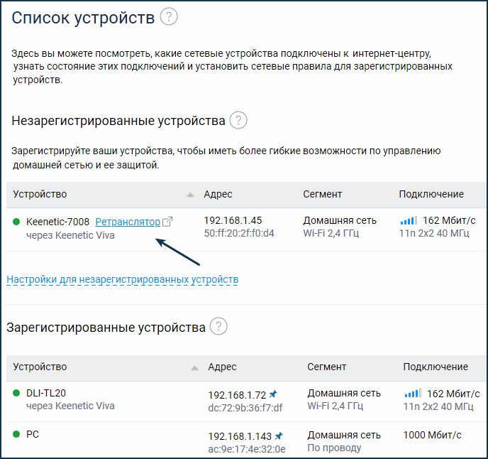

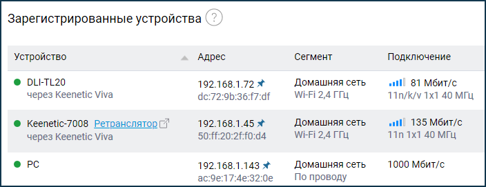

Откроется экран "Список клиентов". В списке "Незарегистрированные устройства" вы увидите запись подключенного роутера в режиме "Ретранслятор" (в нашем примере Speedster подключен к сети Wi-Fi 2,4 ГГц).
NOTE: Важно! Не выполняйте захват ретранслятора в Wi-Fi-систему, иначе он станет подчинённым, всё управление им перейдёт на главный роутер, и в настройках ретранслятора будет отсутствовать возможность отключения собственной точки доступа Wi-Fi.

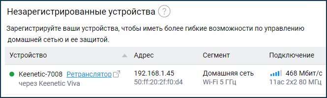

Двухдиапазонные модели Keenetic могут быть подключены к главному роутеру к сети Wi-Fi 5 ГГц. Например:
Для перехода к веб-конфигуратору дополнительного роутера нажмите по ссылке в названии ретранслятора.

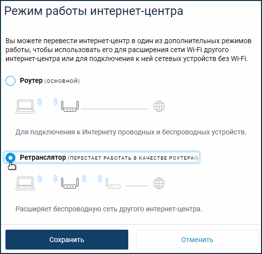

Если на корпусе роутера отсутствует переключатель, выполните переключение режима работы через веб-конфигуратор. Перейдите в меню "Параметры системы" (Общие настройки) и в разделе "Режим работы интернет-центра" нажмите кнопку "Изменить режим работы". Выберите режим "Роутер" и нажмите "Сохранить". Если по какой-то причине вам не удается подключиться к веб-конфигуратору ретранслятора, можно воспользоваться кнопкой сброса настроек на корпусе. В этом случае произойдет восстановление заводских установок и устройство перейдет в основной режим работы "Роутер".

Если на корпусе роутера отсутствует переключатель режима работы, выполните переключение режима через встроенный веб-конфигуратор.

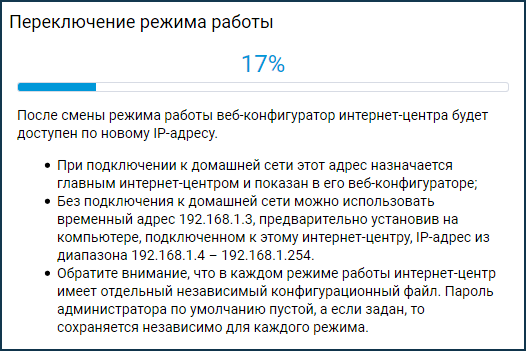

Перейдите в меню "Параметры системы" (Общие настройки) и в разделе "Режим работы интернет-центра" нажмите кнопку "Изменить режим работы". Выберите режим "Ретранслятор" и нажмите "Сохранить".

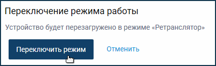

Нажмите "Переключить режим" для подтверждения.
