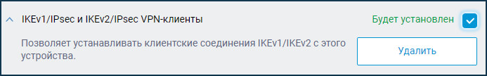

Для настройки защищенных подключений по протоколу IKEv1/IKEv2 в интернет-центре Keenetic нужно установить компонент системы "IKEv1/IPsec и IKEv2/IPsec VPN-клиенты". Сделать это можно в веб-конфигураторе на странице "Общие настройки" в разделе "Обновления и компоненты", нажав на "Изменить набор компонентов".

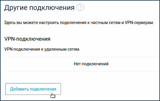

После этого на странице "Другие подключения" в разделе "VPN-подключения" нажмите "Добавить" для создания и настройки IKE-клиента.

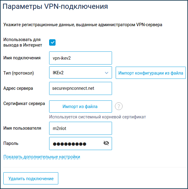

На экране "Параметры VPN-подключения" укажите регистрационные данные, выданные администратором VPN-сервера.
Если данное подключение нужно использовать для выхода в Интернет, то включите соответствующую опцию.
В поле "Имя подключения" впишите любое имя для его идентификации, в поле "Тип (протокол)" установите значение "IKEv2" или "IKEv1", а также укажите адрес сервера, имя и пароль пользователя. В нашем примере используется VPN-подключение IKEv2.
TIP: Справка: Клиент IKEv2 использует подключение IKEv2 EAP (Логин/Пароль).

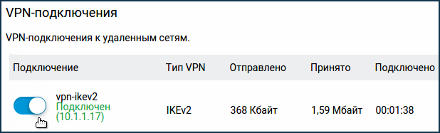

После создания подключения переведите переключатель в состояние Включено.
На этой же странице будет отображаться статус данного подключения.

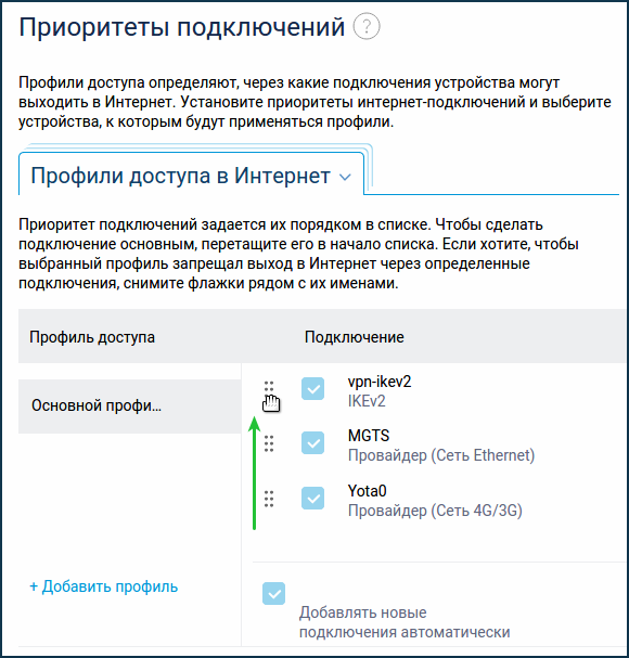

Если подключение используется для выхода в Интернет, назначьте этому соединению самый высокий приоритет. Перетащите созданный профиль VPN-подключения в начало списка.
Информацию о приоритетах вы найдете в статье "Приоритеты подключений".
