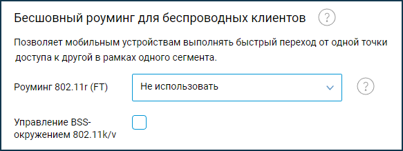

Столкнувшись с такой ситуацией, мы рекомендуем сначала обновить систему мобильного устройства до последней доступной версии, а на ноутбуке обновить драйвер Wi-Fi-адаптера, обратившись на сайт производителя чипсета. Если это не помогает, обновление не доступно и т.д., отключите "Роуминг 802.11r (FT)" и "Управление BSS-окружением" в настройках Keenetic и затем попробуйте заново подключить устройство к сети Wi-Fi роутера.
Если домашняя сеть построена на одном роутере Keenetic (с поддержкой только диапазона 2,4 ГГц), выключение бесшовного роуминга Wi-Fi не скажется негативно на работе беспроводной сети. Для стационарных устройств, менее современных или работающих только в одном диапазоне, такая настройка как роуминг Wi-Fi не является актуальной.

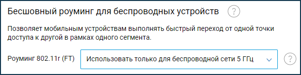

На двухдиапазонных моделях можно включить роуминг только на диапазоне 5 ГГц. Например, это позволит избежать проблемы с подключением одного из устройств в диапазоне 2,4 ГГц.
Роуминг только для беспроводной сети 5 ГГц позволит не только избежать проблемы с подключением одного из старых устройств, но также будет осуществлять переключение устройства между ретранслятором и главным роутером только в диапазоне 5 ГГц, а это как раз актуально для относительно современных и мобильных клиентов, т.е. где это действительно необходимо (звонки по Wi-Fi и пр.).
