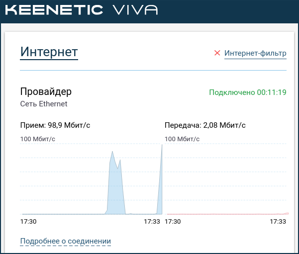

Для теста подключим SSD-накопитель с настройками по умолчанию и получаем такие скорости, например на Keenetic Viva (KN-1910):
В нашем примере Uplink 100 Мбит/с, тариф до 100 Мбит/с, у торрент-клиента скорость загрузки на диск до 100 Мбит/с = до 11 Мбайт/с:

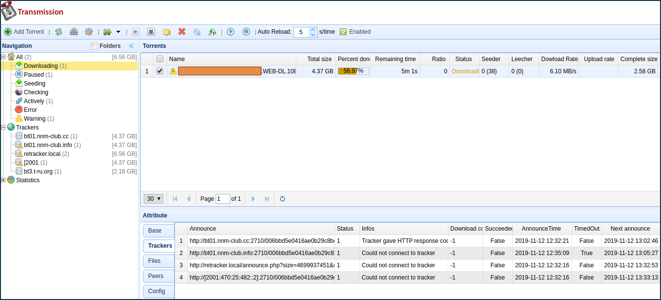

или после добавления торрент-файла вы видите желтый треугольник с "восклицательным знаком" возле названия добавленного торрент-файла или ошибки в разделе Trackers у доменного имени трекер-сервера (ресурса), с которого был скачан файл, это значит, что в сети провайдера осуществляется фильтрация (блокировка) на уровне систем DPI (Deep Packet Inspection), которые анализируют передаваемые пакеты на транспортном уровне протоколов TCP/UDP:
При этом вы можете наблюдать, что запись торрент-файла на диск продолжается, так как по умолчанию в торрент-клиенте включена поддержка протокола DHT, при помощи которого образуется общая распределенная DHT-сеть между участниками раздачи файла для быстрого поиска пиров, что позволяет скачать файл.
Наличие "восклицательного знака" также может означать, что на стороне трекер-сервера возникли технические проблемы и он временно или постоянно не доступен.
Если основной торрент-трекер заблокирован вашим провайдером, но при этом осуществляется закачка и раздача торрент-файла, это значит, что работа идет в рамках протокола DHT, т.е. клиенты образуют между собой общую DHT-сеть, которая помогает найти сидеров.

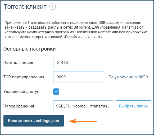

2. В веб-конфигураторе перейдите в меню "Приложения" в раздел "Torrent-клиент" и удалите файл конфигурации приложения Transmission, нажав на кнопку "Восстановить settings.json":

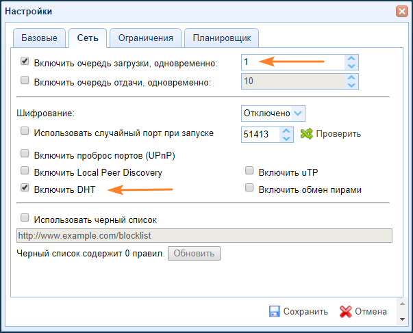

3. Перейдите в интерфейс торрент-клиента (GUI), отметьте "Включить DHT" и в поле "Включить очередь загрузки, одновременно" установите значение "1":
