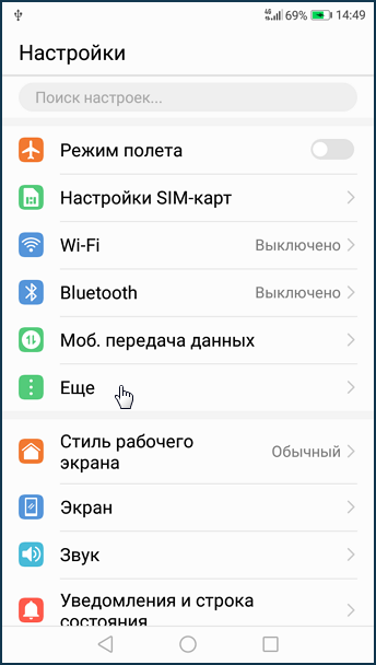

Подключите телефон к USB-порту роутера с помощью USB-кабеля. На телефоне включите мобильный Интернет (в настройках ОС этот параметр называется "Данные", "Передача данных" или "Мобильная передача данных"). Затем включите режим "USB-модем". Перейдите в "Настройки" > "Сеть и Интернет" > "Точка доступа и модем" и включите режим "USB-модем".
NOTE: Важно! На разных версиях операционной системы Android процесс может немного отличаться.
В нашем примере используется устройство с версией Android 7. В этой версии откройте "Настройки", нажмите на "Еще", перейдите в "Режим модема" и включите режим "USB-модем".
На этом настройка телефона завершена.
