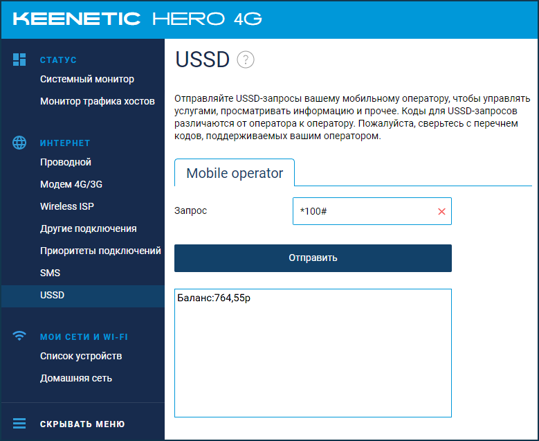

В веб-интерфейсе в разделе меню "Интернет" нажмите на "USSD". В поле "Запрос" введите USSD-команду (код запроса) и нажмите кнопку "Отправить".
