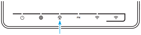

Назначение индикатора "Сотовая сеть" на корпусе Hero 4G+, Skipper 4G, Explorer 4G и Runner 4G
Интернет-центры Keenetic Hero 4G+ (KN-2311), Skipper 4G (KN-2910), Explorer 4G (KN-4910), Runner 4G (KN-2211/2212) и модели предыдущего поколения Hero 4G (KN-2310), Runner 4G (KN-2210) на корпусе имеют индикатор lte-led.png "Сотовая сеть".
Индикатор показывает состояние соединения и уровень сигнала сотовой сети:
