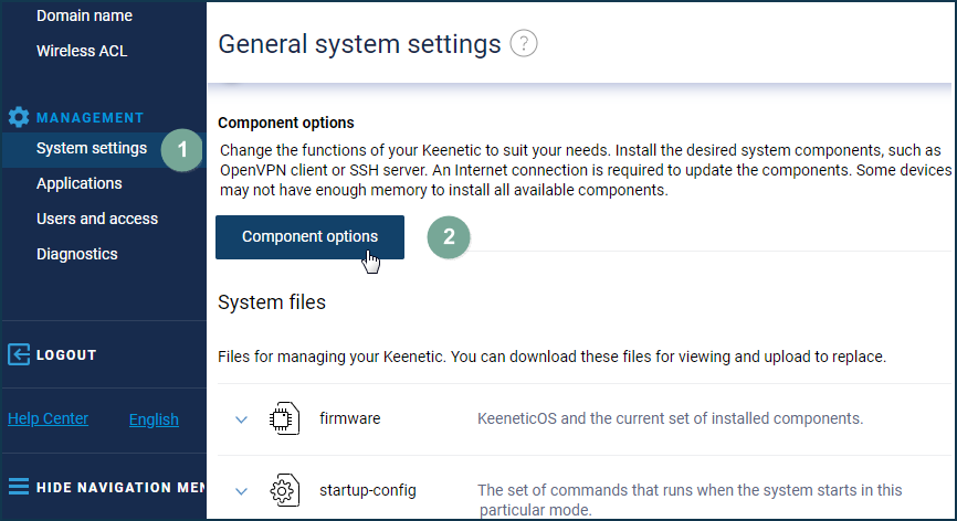

Перейдите в меню "System settings" и нажмите кнопку "Component options".
