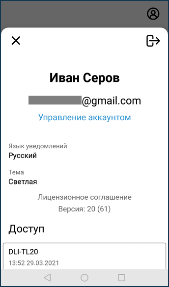

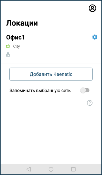

Рассмотрим пример. Предположим, вы хотите разрешить совместное управление роутером другому человеку. Попросите его установить на мобильное устройство приложение Keenetic, создать свой собственный аккаунт в нём, и сообщить вам адрес электронной почты (e-mail), который был указан при регистрации. В момент добавления менеджера этот аккаунт должен быть авторизован в приложении Keenetic.

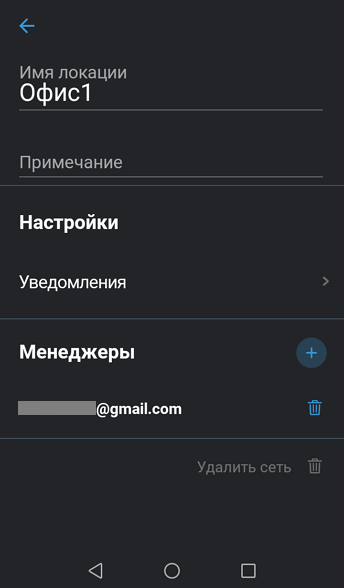

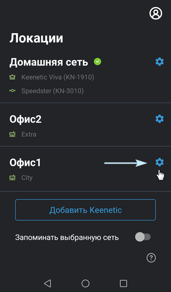

Далее на экране "Локации" нажмите на значок параметров управления локацией ("шестеренка").

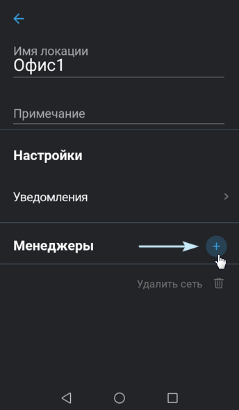

В разделе "Менеджеры" нажмите "+" для добавления аккаунта, которому будет разрешен доступ к интернет-центру.

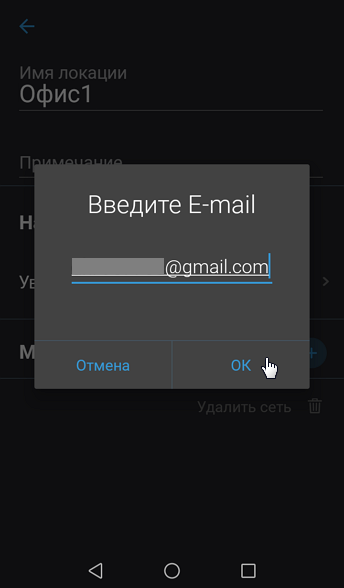

Введите e-mail второго аккаунта, которым вы ранее уже были авторизованы в приложении на другом мобильном устройстве.

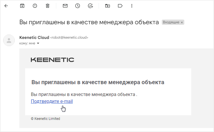

Для подтверждения адреса электронной почты, на указанный e-mail будет отправлено сообщение вида:
Нажмите ссылку "Подтвердить e-mail".

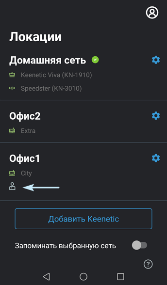

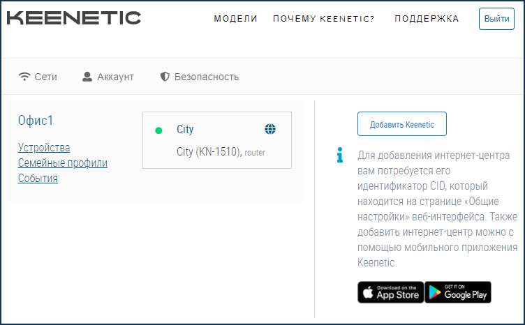

На мобильном устройстве менеджера локация с интернет-центром появится автоматически. После этого управление будет доступно с разных аккаунтов в приложении Keenetic и на веб-портале Keenetic Cloud.

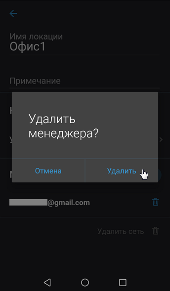

Затем, при необходимости, вы можете удалить менеджера в настройках управления локацией и доступ к интернет-центру будет закрыт.
