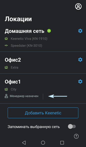

Далее на экране "Локации" нажмите на значок параметров управления локацией ("шестеренка").
В разделе "Менеджеры" нажмите "+" для добавления аккаунта, которому будет разрешен доступ к интернет-центру.
Введите e-mail второго аккаунта, которым вы ранее уже были авторизованы в приложении на другом мобильном устройстве.
Локация с интернет-центром появится автоматически на мобильном устройстве менеджера. Управление будет доступно в приложении Keenetic и на веб-портале Keenetic Cloud.
Затем, при необходимости, вы можете удалить менеджера в настройках управления локацией и доступ к интернет-центру будет закрыт.
