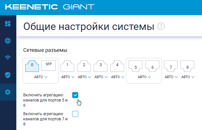

Настройка агрегации портов доступна в веб-конфигураторе роутера в меню "Параметры системы" (Общие настройки) в разделе "Сетевые разъемы".
На моделях Peak (KN-2710), Giant (KN-2610) и Ultra SE (KN-2510) включить агрегацию каналов можно для портов 5+6 и 7+8.

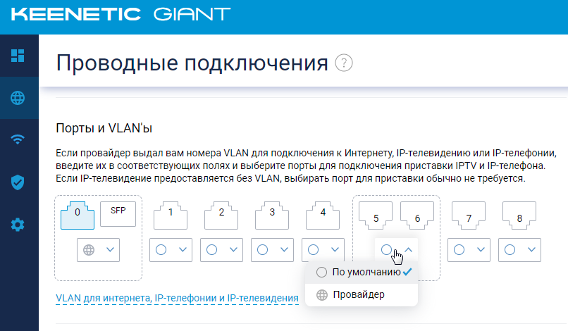

В меню "Интернет" на странице "Проводные подключения" агрегированный канал можно выбрать в качестве подключения к провайдеру.
Группа агрегированных портов не может быть использована для проброса сервисов IPTV или IP-телефонии (VLAN).

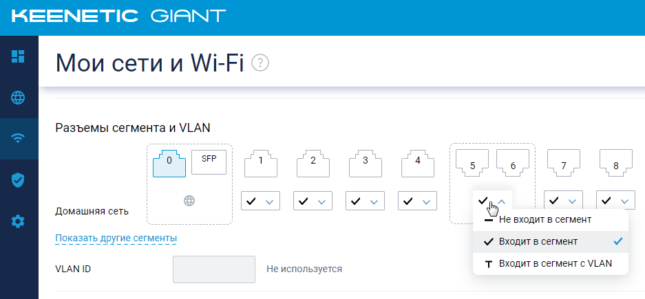

В меню "Мои сети и Wi-Fi" на странице "Домашняя сеть" доступны настройки принадлежности к сегментам.

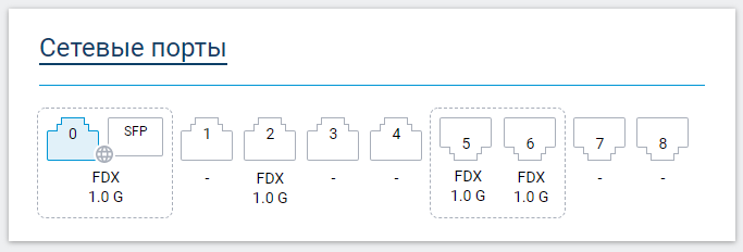

На стартовом экране "Системный монитор" в разделе "Сетевые порты" включенная агрегированная группа будет выделена пунктирной рамкой.
