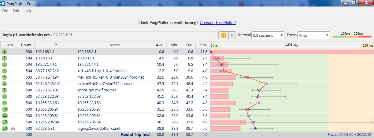

За один полусекундный интервал Ping Plotter отправляет запросов по числу хопов до тестируемого узла. Если узел достаточно удален, например, до него 10 хопов, реальная частота отправки запросов будет 500 мс / 10 = один раз в 50 мс. На бОльшую часть из этих запросов Ping Plotter не получит ответа и нарисует красный прямоугольник на графике.
5. Можно проверить, что проблема не будет проявляться, если Ping Plotter-ом, например, проверить ближайший шлюз провайдера.
Как вариант, можно выполнить ping -t 192.168.1.1 в командной строке Windows. Если потерь пинга не будет, то потери, выдаваемые Ping Plotter-ом на 192.168.1.1, не имеют ничего общего с потерями пакетов полезного трафика.

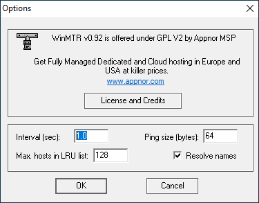

В WinMTR по умолчанию стоит интервал отправки запросов 1 секунда, и если этот интервал не уменьшать, то проблем не будет.
