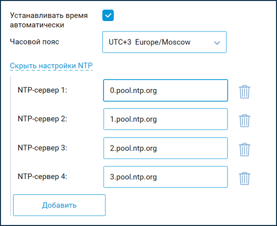

Также рекомендуется проверить настройки NTP-сервера точного времени в системе:
