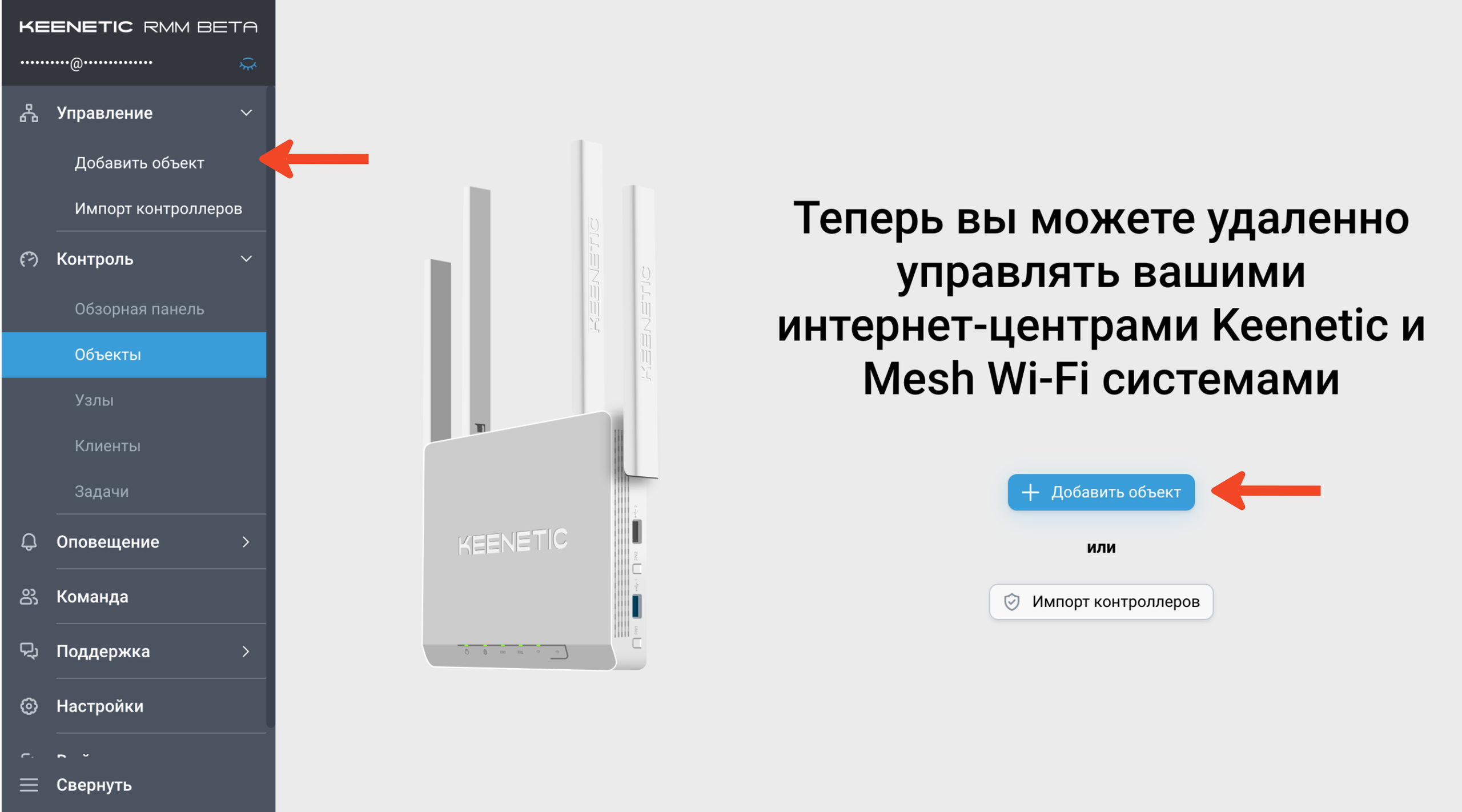

Чтобы добавить объект, нажмите кнопку «Добавить объект» на странице объектов или в боковом меню:
Существует два способа добавления объекта:

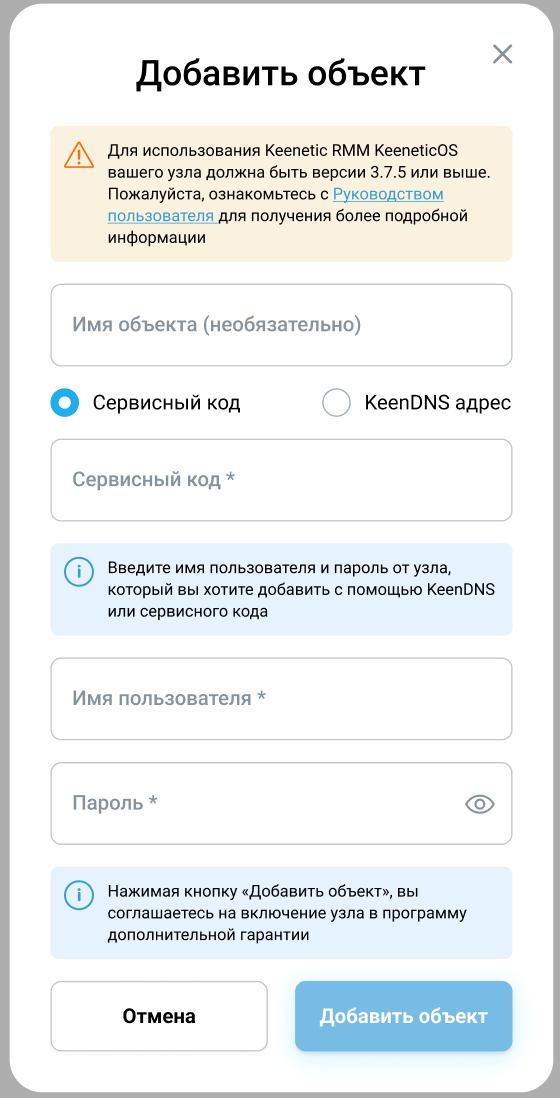

  1. Через «Сервисный код», который напечатан на этикетке интернет-центра на обратной стороне корпуса, а также отображается в его Веб-интерфейсе на странице Системный монитор. Это идентификационный номер из 15 цифр XXX-XXX-XXX-XXX-XXX-XXX.
  2. Через «Адрес KeenDNS» — удобный сервис доменных имен для удаленного доступа. Для подключения и настройки KeenDNS обратитесь к статье Сервис доменных имен KeenDNS.
Далее введите имя пользователя и пароль для вашего интернет-центра Keenetic.
Вы также можете присвоить имя объекту, введя его в поле Имя объекта. Если поле оставить пустым, объекту будет присвоено имя вашего интернет-центра Keenetic.
NOTE: Важно! Версия KeeneticOS вашего устройства Keenetic должна быть 3.7.5 или выше.
