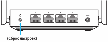

2.2. С помощью кнопки "Сброс" на корпусе.
На корпусе устройства имеется кнопка "Сброс настроек". Вы сможете найти её на той же стороне корпуса интернет-центра, где располагаются остальные разъемы (расположение кнопки зависит от модели).
Как правильно выполнить сброс настроек, показано в инструкции "Сброс настроек интернет-центра и пароля администратора".

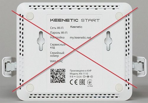

3. Не выкладывайте фотографию этикетки роутера
NOTE: Важно! При публикации в Интернете объявления о продаже роутера не размещайте фотографию устройства с читаемой этикеткой / наклейкой на обратной (нижней) панели корпуса.
На этикетке содержатся идентификационные сведения об устройстве. Если они попадут в публичный доступ, этой информацией могут воспользоваться злоумышленники, что в дальнейшем может привести к блокировке некоторых облачных функций интернет-центра.
Размещение фотографий общего вида роутера, его верхней и боковых панелей корпуса не возбраняется.
