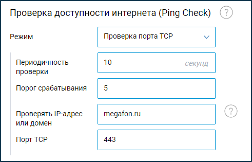

2. Включите механизм проверки доступности Интернета Ping Check на интерфейсе модема. Например:
Подробную информацию по настройке Ping Check вы найдете в статье "Тонкая настройка Ping Check".
