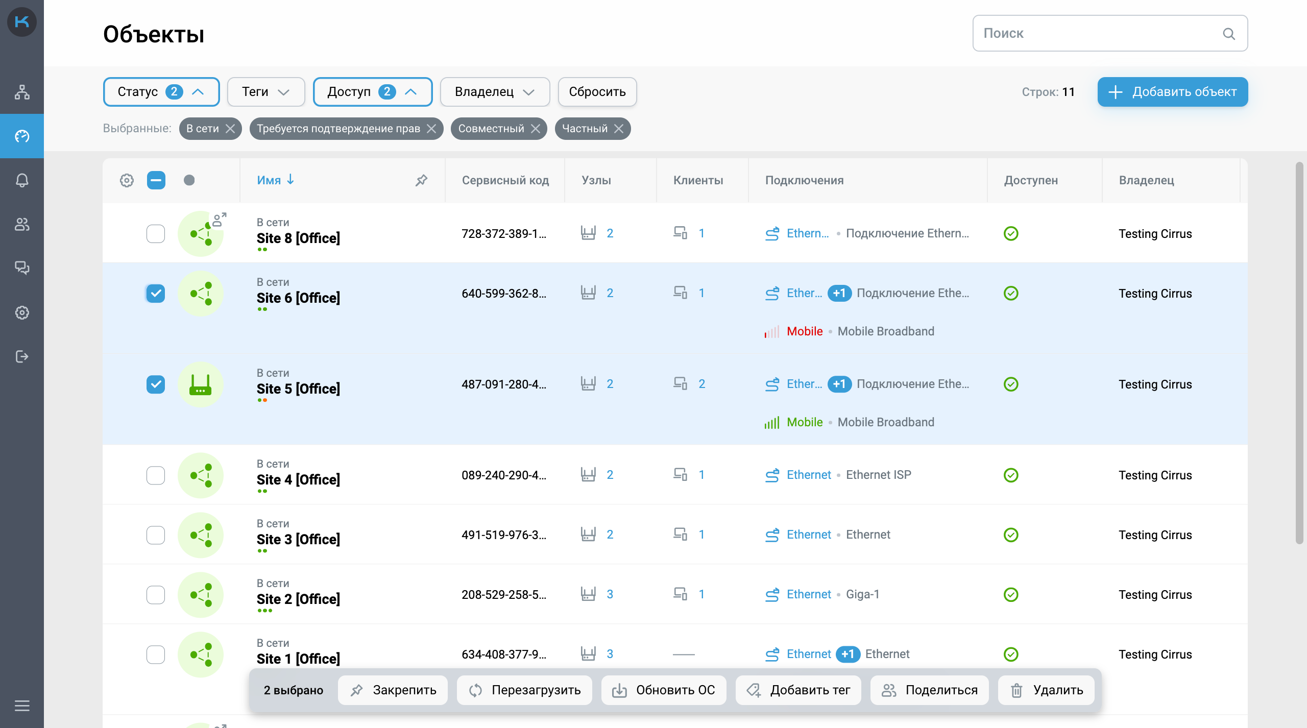

Keenetic RMM предоставляет несколько статусов для объектов и узлов, чтобы отслеживать их состояние и иметь возможность быстро реагировать на изменения.
Статусы отображаются на странице Объектов, на странице Узлов, а также на Детальной странице объекта с расширенным описанием.
