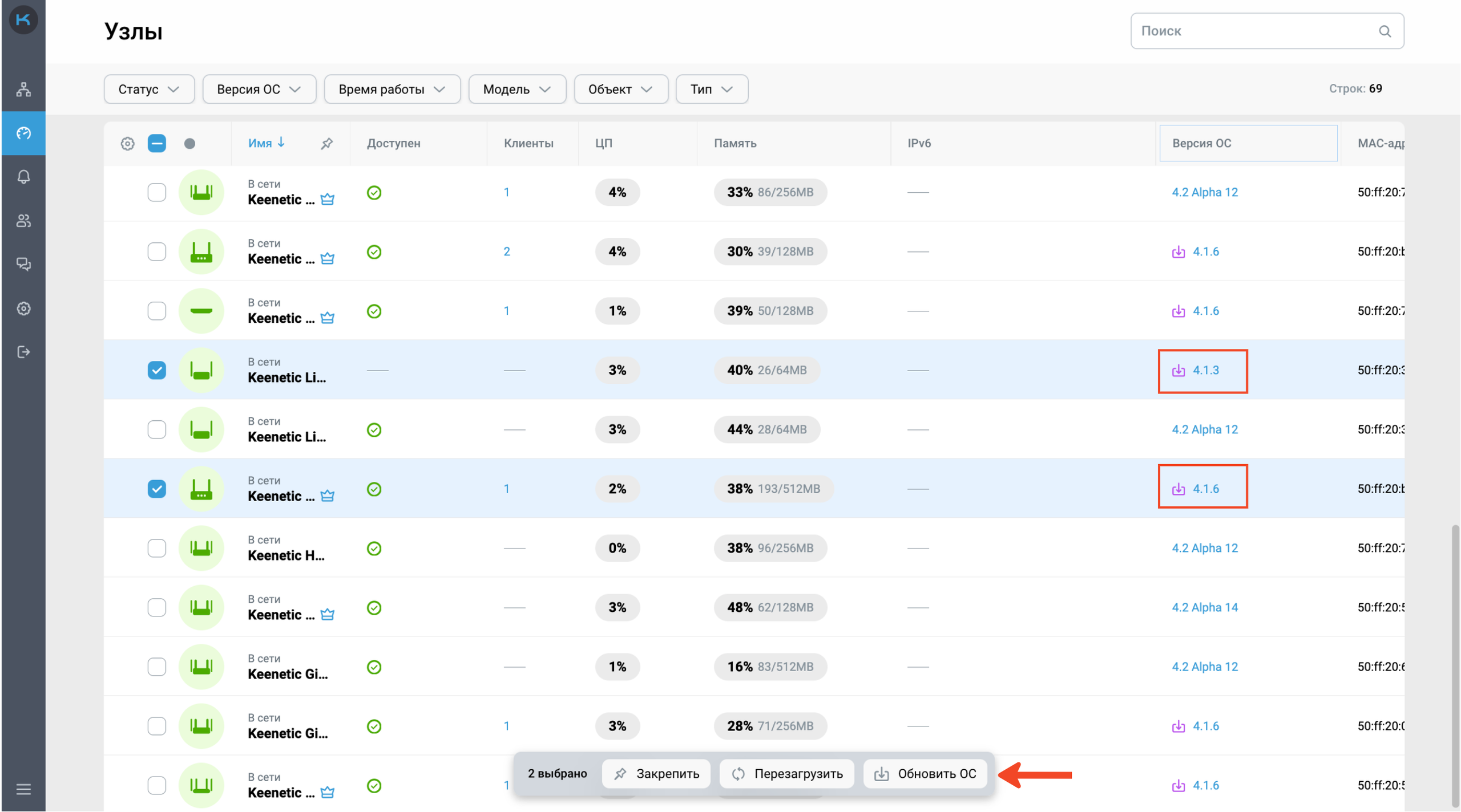

Обновление KeeneticOS для узлов
Доступность обновления KeeneticOS отображается на странице Узлов с помощью значка и цветовой индикации.
Чтобы обновить узел, кликните на значок и подтвердите действие.
TIP: Справка: Для достижения наилучшей производительности системы Mesh Wi-Fi рекомендуется, чтобы все узлы имели одну и ту же версию KeeneticOS.
Для удобства доступна функция группового обновления. Чтобы обновить группу устройств Keenetic, выберите узлы, для которых доступно обновление, и нажмите кнопку «‎Обновить ОС»‎ в меню групповых операций.

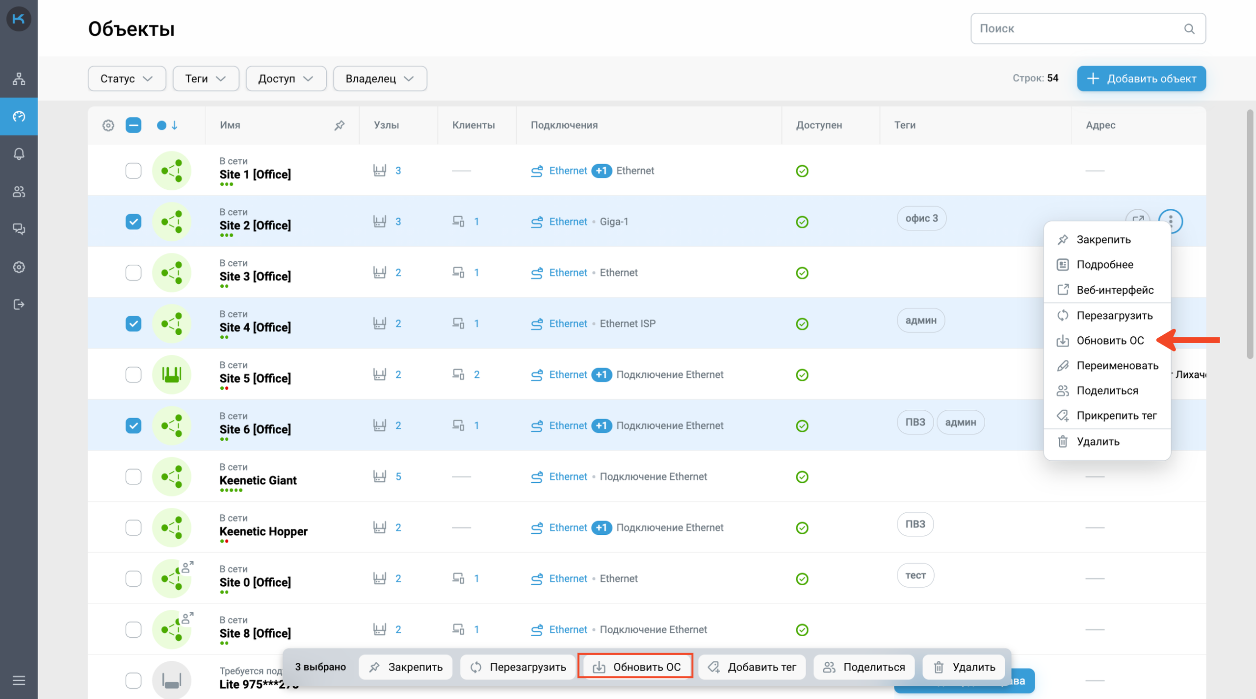

Обновление KeeneticOS для объектов
Чтобы обновить объект, нажмите кнопку «‎Обновить ОС» в контекстном меню и подтвердите действие.
Чтобы обновить группу объектов, выберите объекты и нажмите кнопку «‎Обновить ОС» в меню групповых операций.
NOTE: Важно! Обновление KeeneticOS доступно для Объекта, если на Контроллере установлена версия KeeneticOS 4.0 или выше.

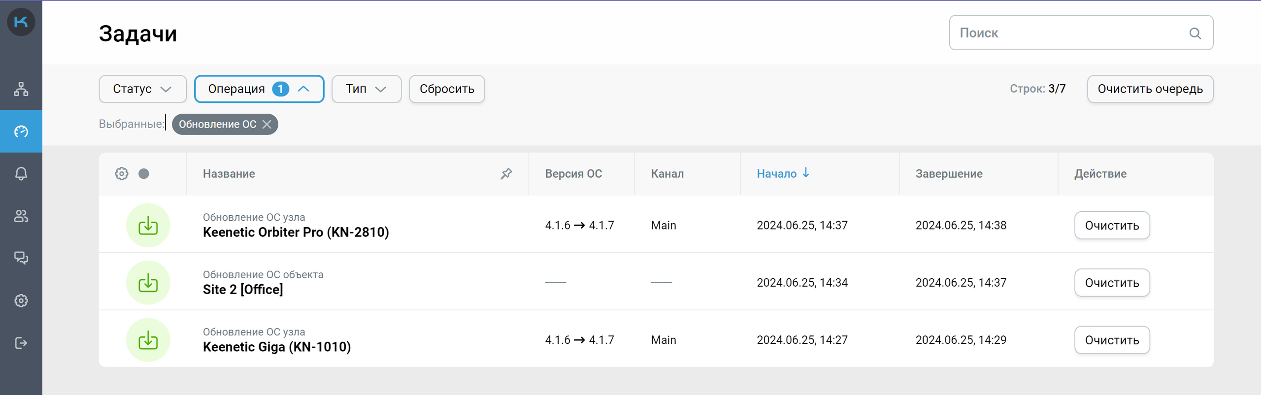

TIP: Примечание: После запуска обновления вы будете перенаправлены на страницу Задач для отслеживания состояния обновления ОС.

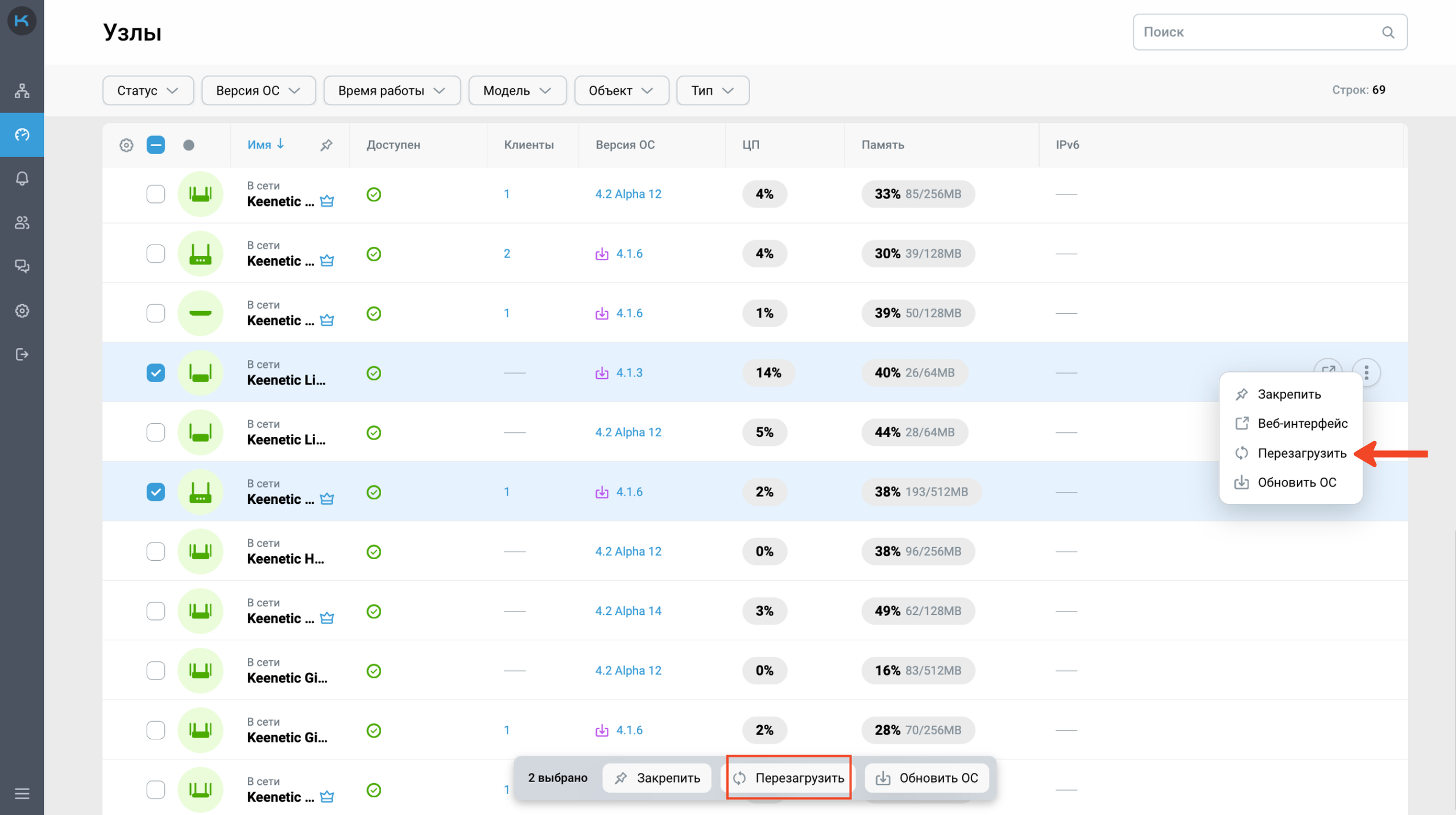

Перезагрузка узлов
Чтобы перезагрузить узел, нажмите кнопку «Перезагрузить» в контекстном меню и подтвердите действие. Перезагрузка доступна как для Контроллеров Wi-Fi-системы, так и для Ретрансляторов.
Для удобства доступна функция групповой перезагрузки. Выберите узлы, которые необходимо перезагрузить, и нажмите кнопку «Перезагрузить» в меню групповых операций.
NOTE: Важно! Перезагрузка Ретрансляторов Wi-Fi-системы возможна, если на Контроллере установлена версия KeeneticOS 3.8 Alpha 1 или выше.

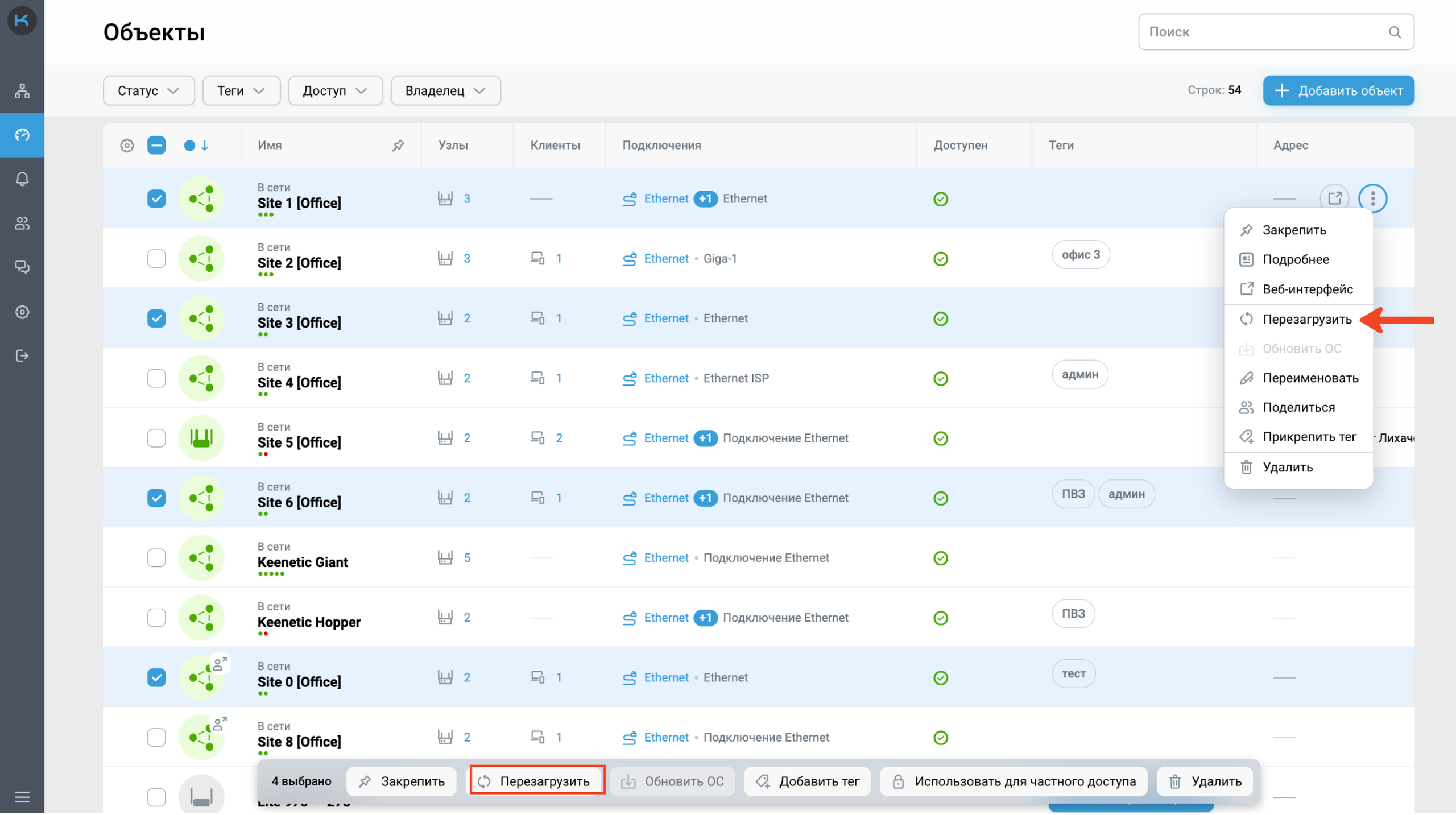

Перезагрузка объектов
Чтобы перезагрузить объект, нажмите кнопку «Перезагрузить» в контекстном меню и подтвердите действие.
Для удобства доступна функция групповой перезагрузки. Выберите объекты, которые необходимо перезагрузить, и нажмите кнопку «Перезагрузить» в меню групповых операций.
NOTE: Важно! Перезагрузка Объекта возможна, если на Контроллере установлена версия KeeneticOS 3.8 Alpha 1 или выше.

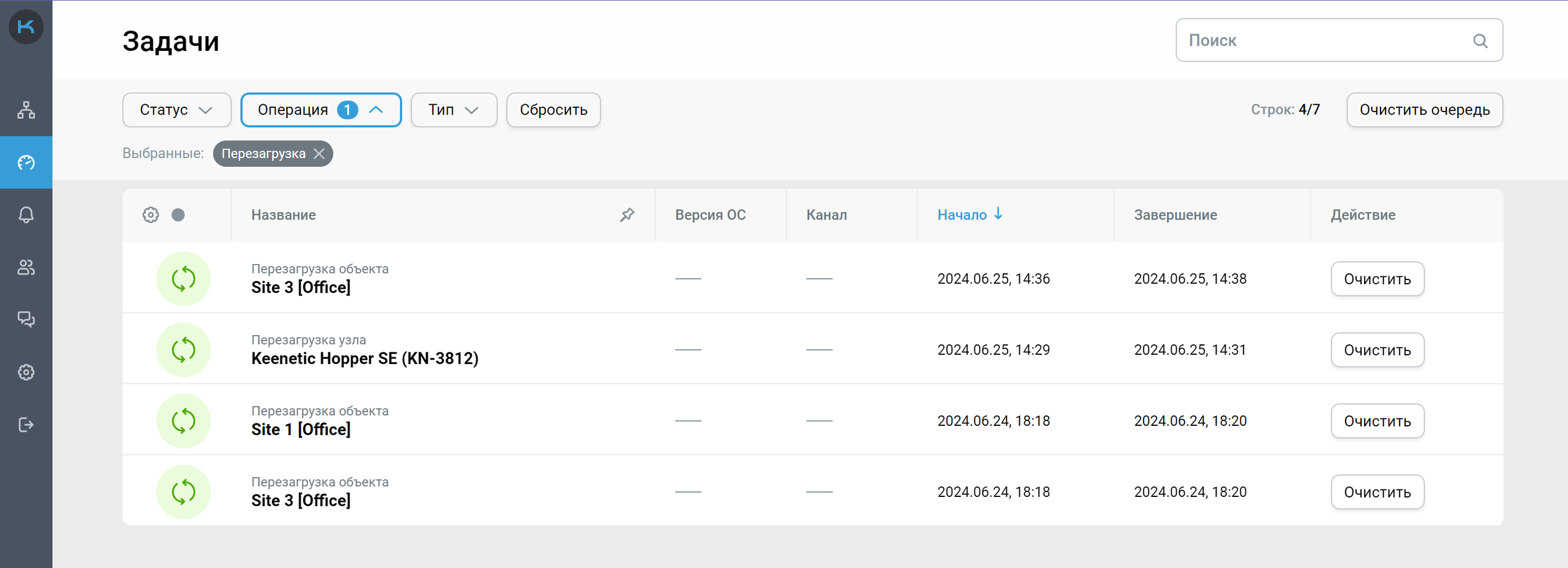

TIP: Примечание: После запуска обновления вы будете перенаправлены на страницу Задач для отслеживания состояния перезагрузки.
