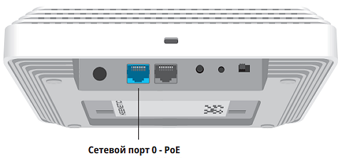

Для питания устройства через PoE необходимо подсоединить кабель Ethernet от IEEE 802.3af/at-совместимого питающего устройства (PSE, такого как сетевой коммутатор PoE или инжектор PoE) к синему порту "0 - PoE" (именно через этот порт интернет-центр может получать питание PoE). Если доступны оба источника питания — PoE и адаптер питания, адаптер будет иметь приоритет.
NOTE: Важно! Модели Orbiter Pro и Voyager Pro не поддерживают Passive PoE и запрещено их подключать по этой технологии, чтобы избежать выхода из строя.

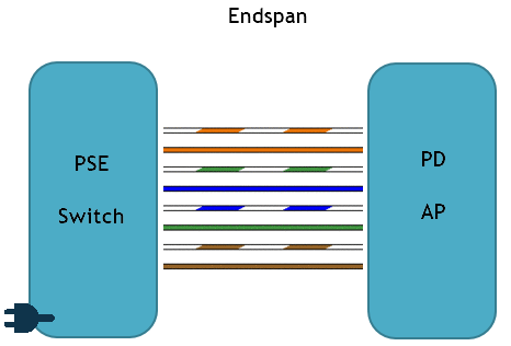

Конфигурация электропитания Endspan — это обычно сетевой коммутатор или инжектор, который обеспечивает подачу электропитания от конца кабельной линии напрямую к PoE-потребителю.
Также существует конфигурация Midspan, использующая промежуточные источники питания — это обычно инжекторы (адаптеры) PoE, которые обеспечивают питание PoE-потребителей из середины кабельной линии, и находятся между сетевым коммутатором и устройством PD. Инжекторы используются, когда нужно организовать PoE на отдельных линиях сети. Они позволяют подключать PoE-потребителей к обычным коммутаторам без PoE.
NOTE: Важно! Использование сетевого коммутатора PoE в конфигурации Endspan обеспечит более надежную и удобную подачу электропитания, добавит меньше потенциальных точек неисправностей и сложностей, чем в случае конфигурации Midspan.
