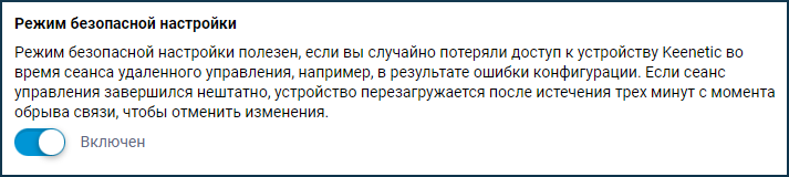

Чтобы включить режим безопасной настройки через веб-интерфейс, перейдите к меню "Параметры системы" (Общие настройки) в разделе "Управление" и включите данный режим работы системы.

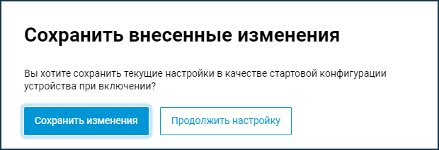

Нажмите кнопку "Сохранить" в подсказке безопасной настройки, чтобы сохранить текущую конфигурацию в файл начальной конфигурации Keenetic. Появится диалог подтверждения, позволяющий сохранить изменения в файле начальной конфигурации или продолжить редактирование настроек. После обновления начальной конфигурации таймер останавливается, и подсказка режима безопасной настройки исчезает.

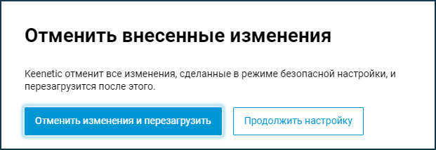

Если вы хотите вернуть примененную конфигурацию, нажмите кнопку "Отменить" в подсказке безопасной настройки. Появится диалог подтверждения, позволяющий перезагрузить устройство для отката изменений или продолжить редактирование настроек.
