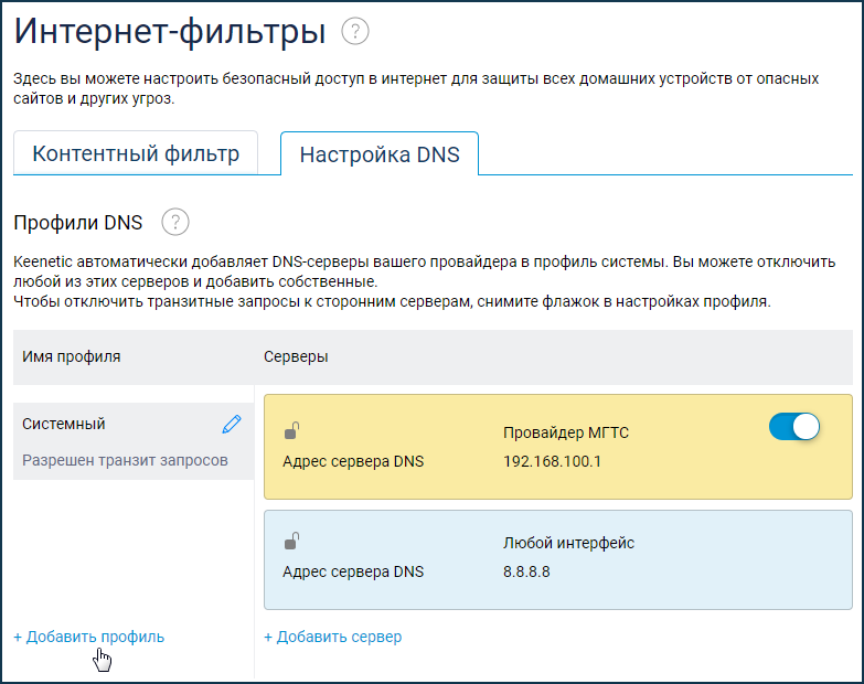

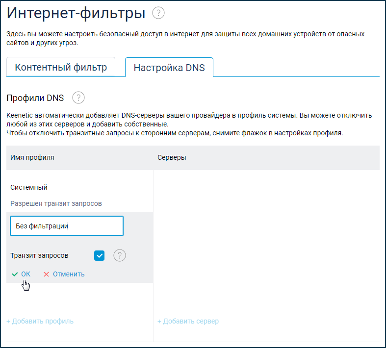

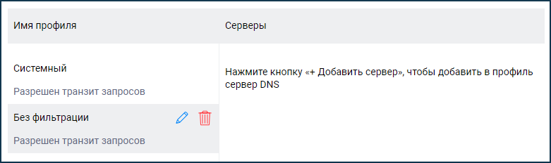

Для создания DNS-профиля без фильтрации перейдите на страницу "Интернет-фильтры" на вкладку "Настройка DNS". В разделе "Профили DNS" нажмите "+ Добавить профиль", укажите имя профиля (в нашем примере это "Без фильтрации") и нажмите OK.
При необходимости вы можете указать конкретные адреса DNS-серверов.

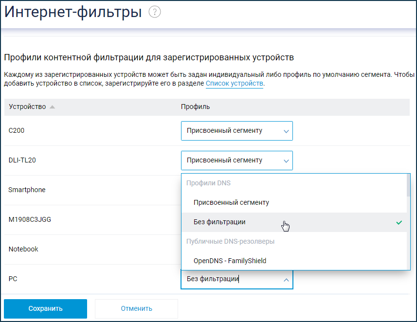

Теперь перейдите на вкладку "Контентный фильтр" и в разделе "Профили контентной фильтрации для зарегистрированных устройств" для нужного устройства в поле "Профиль" выберите созданный профиль без фильтрации.
В этом случае DNS-запросы от определенного устройства не будут перехватываться интернет-фильтром, а будут использованы DNS-серверы провайдера или заданные вручную.
