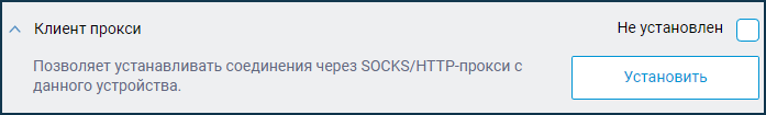

Для работы прокси-соединения нужно в интернет-центре предварительно установить соответствующий компонент системы "Клиент прокси". Сделать это можно в веб-интерфейсе на странице "Общие настройки" в разделе "Обновления и компоненты", нажав на "Изменить набор компонентов".

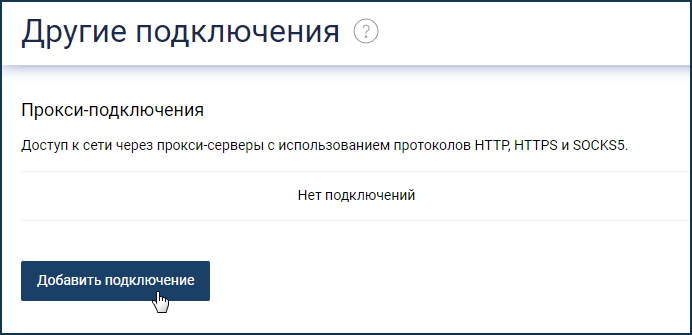

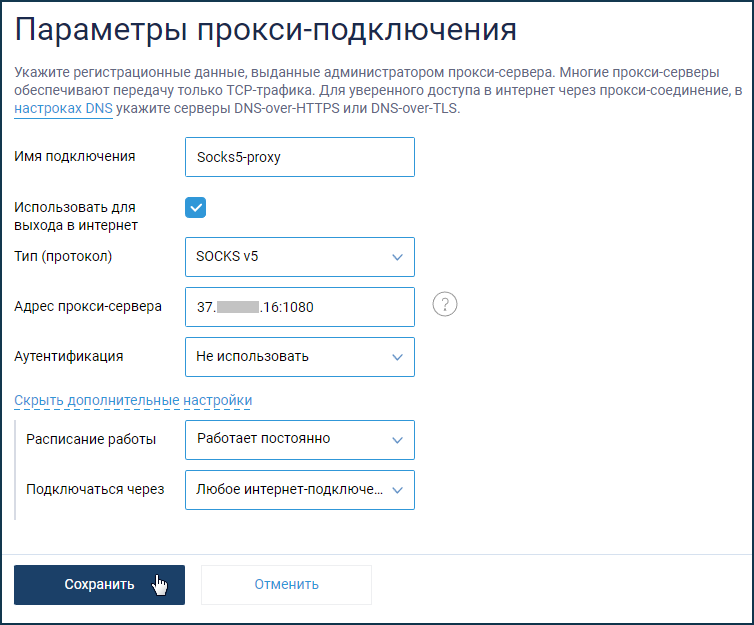

Для настройки доступа в Интернет через прокси перейдите в меню "Другие подключения" в раздел "Прокси-подключения". Нажмите кнопку "Добавить подключение".
Появятся поля для заполнения определенных параметров. Укажите регистрационные данные, предоставляемые администратором прокси-сервера.

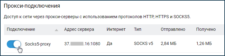

После создания подключения переведите переключатель в состояние Включено.

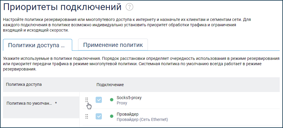

Далее в меню "Приоритеты подключений" настройте выход в Интернет через созданное прокси-подключение. Перетащите его в начало списка, чтобы сделать основным подключением.

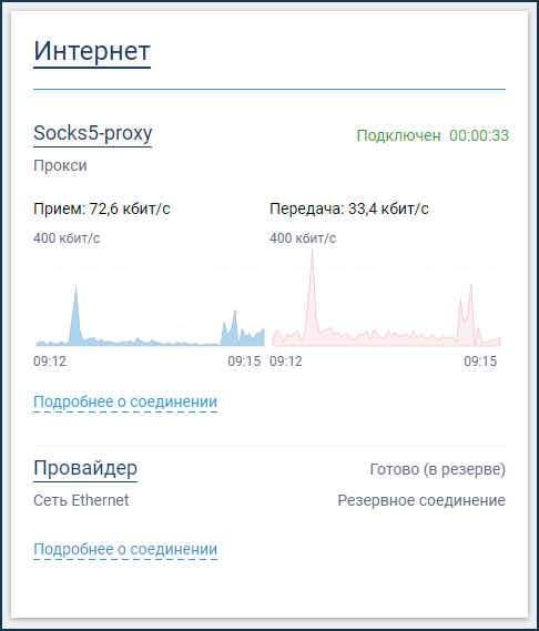

После этого все клиенты, подключенные напрямую к роутеру Keenetic, будут выходить в Интернет через прокси-подключение. Если необходимо настроить доступ только для некоторых устройств, в этом случае нужно создать отдельный профиль и привязать к нему определенные устройства. Как это сделать показано в инструкции "Приоритеты подключений".
Настройка завершена.

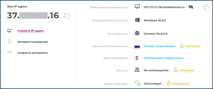

Для проверки можно воспользоваться любым публичным интернет-сервисом для определения IP-адреса и местоположения.
