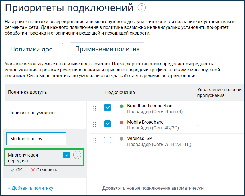

2. На странице "Приоритеты подключений" добавьте новую политику;
3. Включите опцию "Многопутевая передача" и отметьте галочками нужные интернет-подключения;

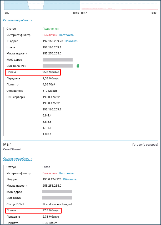

В веб-конфигураторе на главной странице "Системный монитор" проверяем скорость Приема на активных интернет-подключениях. В нашем примере канальная скорость для каждого проводного подключения составляет до 100 Мбит/с = 12.5 Мбайт/с:

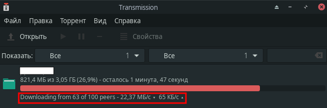

Запускаем закачку файла и в торрент-клиенте видим, что скорость загрузки суммируется с двух интернет-каналов. В нашем примере получаем скорость примерно до 178,96 Мбит/с = 22,37 Мбайт/с:
