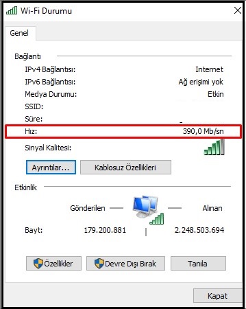

1. Maksimum veri hızı ve bağlantı hızı (kanal hızı) farklı şeylerdir
Başlangıç ​​olarak, birçok kullanıcı, bağlantı bilgilerinde görüntülenen bağlantı hızına (saniyede megabit olarak) yanlış odaklanır. Örneğin, Windows işletim sisteminde, kablosuz bağlantının 'Durum' penceresinin 'Genel' sekmesindeki 'Hız' alanında gösterilir.
Bu numara kablosuz adaptör sürücüsü tarafından görüntülenir. Seçilen katmanda şu anda fiziksel katmanda hangi bağlantı hızının kullanıldığını gösterir, yani işletim sistemi yalnızca geçerli (anlık) fiziksel bağlantı hızını (kanal hızı olarak adlandırılır) bildirir.
Veri aktarımı sırasında bağlantının gerçek bant genişliği önemli ölçüde daha düşük olabilir. Gerçek veri aktarım hızı, 802.11n erişim noktası ayarları, istemci ve erişim noktası arasındaki mesafe, aynı anda ona bağlanan kablosuz istemci bağdaştırıcılarının sayısı vb. Gibi birçok faktöre bağlıdır. Windows'un gösterdiği bağlantı hızı ile gerçek veri hızları arasındaki fark öncelikle hizmet verisi miktarı, kablosuz paket kaybı ve yeniden iletim maliyetlerinden kaynaklanmaktadır.

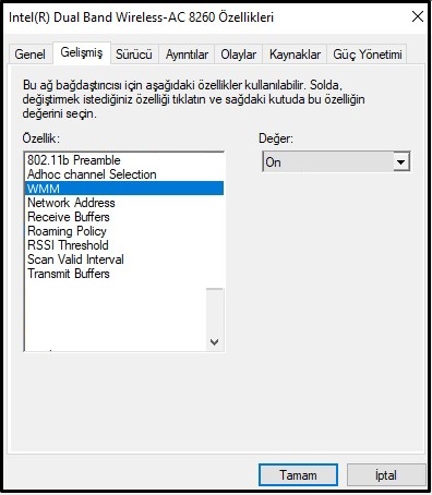

7. Erişim noktasının ve adaptörün WMM modunu desteklediğinden ve etkinleştirdiğinden emin olun
54 Mbps'nin üzerindeki hızlar için WMM (Wi-Fi Multimedya) modu etkinleştirilmelidir.
802.11n spesifikasyonu, Yüksek Performans modunu kullanmak için 802.11e standardını (gelişmiş kablosuz performans için QoS) destekleyen cihazlara, yani 54 Mbps'nin üzerindeki hızlara ihtiyaç duyar.
802.11n standardını kullanması onaylanan aygıtlar için WMM modu desteği gerekir. Tüm sertifikalı Wi-Fi cihazlarında (erişim noktaları, kablosuz yönlendiriciler, adaptörler) WMM modunu varsayılan olarak etkinleştirmenizi öneririz.
WMM modunun hem erişim noktasında hem de kablosuz adaptörde etkinleştirilmesi gerektiğini lütfen unutmayın.
Farklı adaptörlerin ayarlarındaki WMM modu farklı şekilde çağrılabilir: WMM, Multimedya ortamı, WMM Özelliği, vb.
