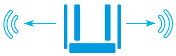

Çok yönlü anten - yatay düzlemde 360 ​​derece kapsama alanına sahip bir antendir (yani sinyalin tüm yönlere yatay olarak geçmesini sağlar).
Yön diyagramı (dikey):
Yön diyagramı (yatay):

Yatay düzlemde (kendi eksenine dik), anten sinyali her yöne eşit olarak yayacaktır.
Sinyali, maksimum güçle yatay olarak daha büyük bir mesafeden iletecek olan yönlendiricideki dikey konumudur.
