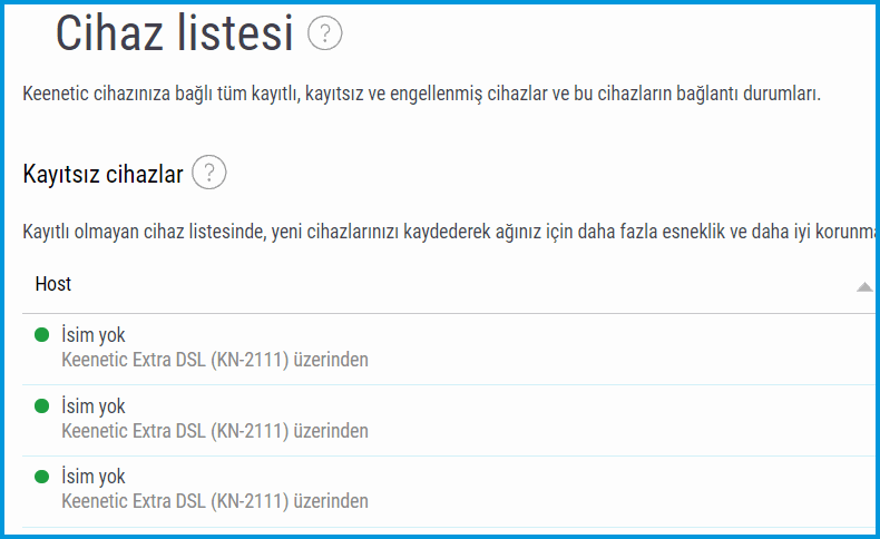

Varsayılan olarak, Keenetic routera bağlı tüm istemci cihazlar 'Cihaz listesi' sayfasında 'Kayıtsız cihazlar' bölümünde bulunabilir. Kaydetmek için istediğiniz cihazın bulunduğu satıra tıklayın.

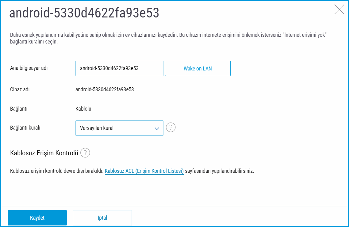

Aşağıdaki gibi bir pencere açılacaktır. İsteğinize bağlı olarak cihazın adını değiştirmek için 'Ana bilgisayar adı' kısmını değiştirebilirsiniz. Ardından cihazı kaydetmek için 'Kaydet' butonuna tıklayın.

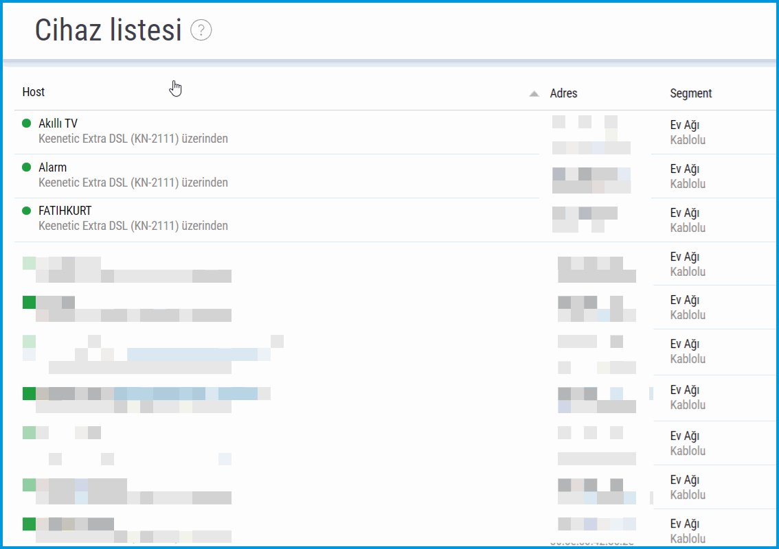

Bu aşamadan sonra cihaz 'Kayıtlı cihazlar' listesinde görünecektir.

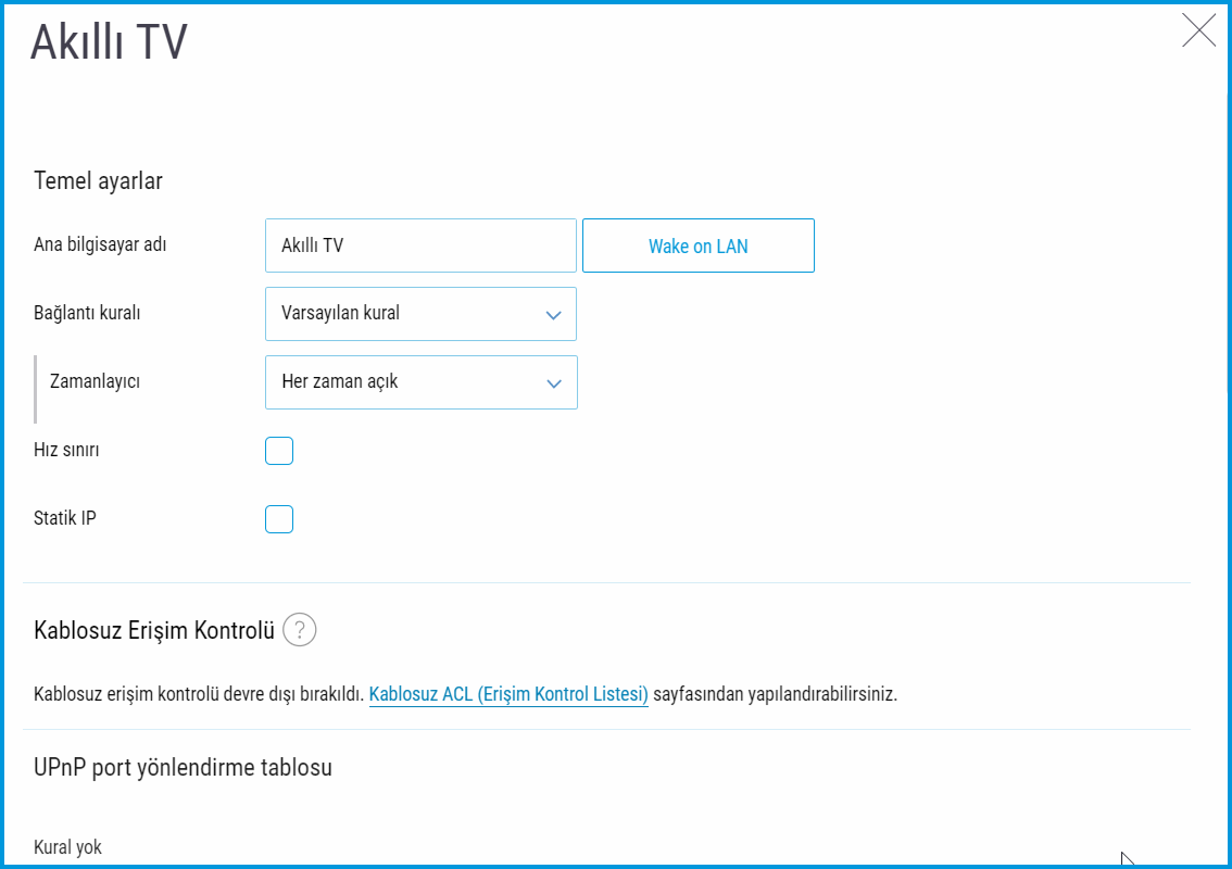

Kayıtlı cihazlar listesinde ilgili cihaza tıkladığınızda ayarları ile ilgili pencere açılacaktır. Bu bölümden erişim ile ilgili bağlantı kuralını, zamanlama takvimini, bantgenişliği ayarlamasını, cihaz için lokal statik IP adresini belirleyebilir, port yönlendirme kuralı oluşturabilir veya bağlantı ile ilgili ek ayarları kontrol edebilirsiniz.
NOTE: Önemli! Uyguladığınız bantgenişliği cihaz için hem giden hem de gelen trafik tarafında uygulanacaktır.
İhtiyaç duymanız halinde bantgenişliği sınırlandırmanızı zamanlamaya uygun olarak yapılandırabilirsiniz.
Bantgenişliği (hız) sınırlandırma ile ilgili daha detaylı bilgiye Bağlı cihazlar için hız sınırlandırma makalesinden ulaşabilirsiniz.
İstemci cihazın Keenetic router cihazına her bağlandığında aynı IP adresini almasını istiyorsanız 'Statik IP' alanını aktif hale getirin ve cihazınız için bir IP adresi belirleyin.
