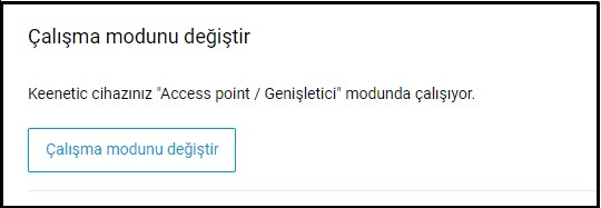

Mod ‘Sistem Ayarları’ sayfasından seçilebilir. ‘Çalışma modunu değiştir’e basın.
Karşınıza çıkan ‘Çalıştırma modunu değiştir’ sayfasından router’inizi ek modlardan birine geçirerek mevcut kablosuz ağınızı genişletebilir veya kablolu ağ aygıtlarınızı router’inize bağlayabilirsiniz.

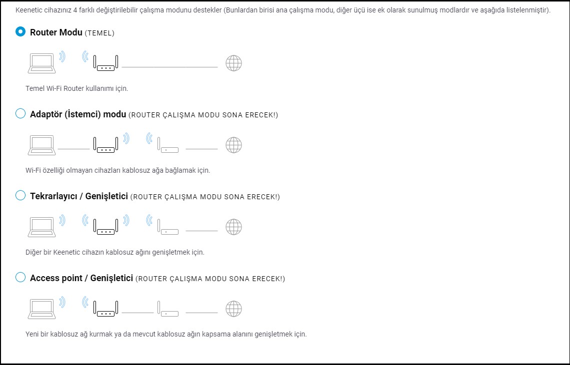

Router ayarlarında 4 çalıştırma modu bulunur. Bu 4 mod, ana mod ve üç ek moddan oluşmaktadır:
  • Router (A) — temel moddur;
  • Adaptör (B) —Ethernet cihazlarını Wi-Fi ağına bağlamaya yarar;
  • Genişletici (Repeater) (C) — Kablosuz Ağ (Wi-Fi)’ın kapsama alanını genişletmeye yarar;
  • Erişim Noktası (Access Point) (D) — Kablosuz (Wi-Fi) alanının Ethernet kablosu bağlantısı ile genişletilmesini sağlar.
‘Çalıştırma modunu değiştir’ sayfasından modu değiştirmek için gereken modu seçin ve ardından ‘Kaydet’e tıklayın.

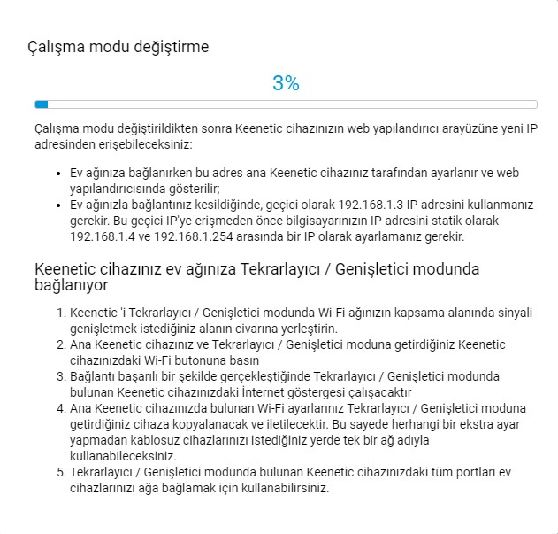

Cihazın çalışma modunun değiştiğine dair bir uyarı penceresi açılacaktır. İşlemi doğrulamak için ‘Modu değiştir’e tıklayın.
Ardından mod değiştirme işlemine yönelik bir ilerleme çubuğunun yanı sıra seçilen modda router’in ev ağınızla bağlantısına ve çalışma modunu değiştirdikten sonra web arayüzüne nasıl erişim sağlayacağınıza dair bilgilendirme iletisini göreceksiniz.
