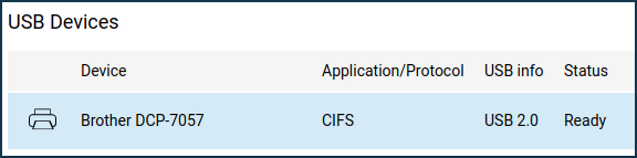

  2. ‘Sistem Gösterge Paneli’ sayfasında bağlı yazıcının algılandığından ve ‘USB Sürücüler ve Yazıcılar’ bilgilendirme panelinde göründüğünden emin olun. Yazıcı durumu ‘Hazır / Ready’ modda olmalıdır. Bu örnekte Brother DCP-7057 yazıcının bağlantısını sağlayacağız. ‘Uygulamalar’ sayfasına gitmek için ‘USB diskler ve yazıcılar’ linkine tıklayın.

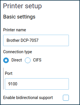

      3. ‘Uygulamalar’ sayfasından, bağlı yazıcıları yönetebilirsiniz. Bağlı yazıcıya tıkladığınızda yazıcının gelişmiş ayarlarına ulaşabilirsiniz.

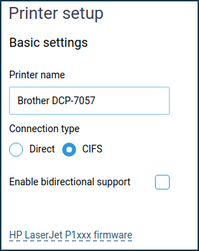

Yazıcı varsayılan olarak CIFS protokolü üzerinden bağlıdır ve çift yönlü mod devre dışıdır.

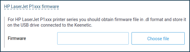

LaserJet P1xxxx seri HP yazıcılarda, .dl formatında donanım yazılımını router’a karşıdan yükleyebilirsiniz. Bunun için 'HP LaserJet P1xxxx firmware' linkine tıklayın, donanım yazılım dosyasını belirleyin ve ‘Dosyayı seç’e tıklayın. Bu yazıcıların bazı donanım yazılımlarına  fw_dl_hp_laserjet_1xxx.zip arşivinden ulaşılabilir.
  1. Yukarıda belirtildiği gibi, varsayılan yazıcı bağlantısı CIFS’dir ancak yazıcınız baskı almıyorsa bağlantı türünü ‘Direkt’ olacak şekilde değiştirin. Direkt bağlantı türünün nasıl kurulacağıyla ilgili ayrıntılar için 'Direkt modda yazıcı bağlantısı ' kılavuzuna bakabilirsiniz.

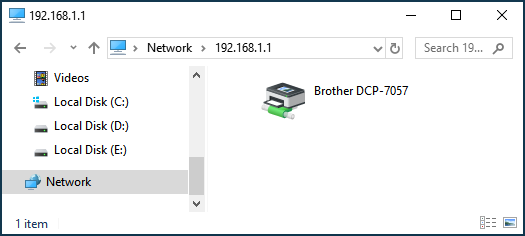

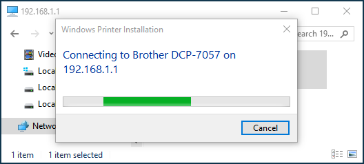

       5. Windows’ta dosya yöneticisi adres çubuğuna router’ın yerel IP adresini \\ ile başlayan (bizim verdiğimiz örnekte \\192.168.1.1 ile başlıyor) veya ağ adını girin ve yazıcının görünüp görünmediğini kontrol edin. Yazıcı, yalnızca CIFS bağlantı türü kullanıldığında görünecektir. Yazıcı simgesine tıklayın.

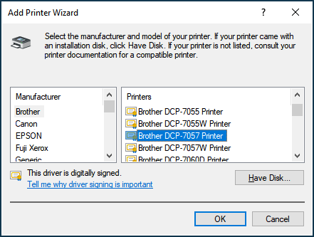

Bağlantı işlemi aşamasında yazıcı sürücüsünün kurulumunu yapın.
Sunulan yazıcıların listesinden bir yazıcı seçin. Gerekli yazıcı listede görünmüyorsa diskten sürücü kurulumunu yapın. Normal şartlarda yazıcı ile birlikte bir kurulum CD’si verilir.  Yazıcınızla birlikte bir kurulum CD’si verilmemiş ise yazıcı sürücüsünü İnternet üzerinden (ilgili markanın kendi web sitesinden) karşıdan yükleyebilirsiniz. Sürücüyü karşıdan yükleyin, sabit sürücünüzde bulunan bir klasöre çıkartın ve sürücünün nereye indirileceğini belirleyin.

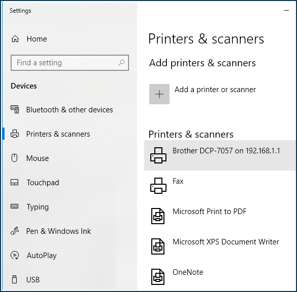

Ardından Windows Ayarlarına gidin. Yazıcı, ‘Yazıcılar ve tarayıcılar’ bölümünde yer alan ‘Aygıtlar’ menüsünde kurulu olmalıdır.
