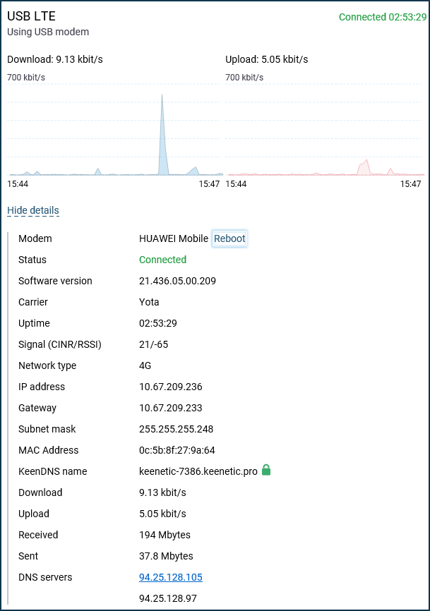

‘Sistem paneli’ başlangıç sayfasından bağlantı durumunu görebilirsiniz. Ek bilgileri görüntülemek için ‘Ayrıntılı bilgi’ye tıklayın.
Bağlantı kalitesiyle ilgili bilgiye 'LTE Sinyal Kalitesi Ayarları' başlıklı yazıdan ulaşılabilir.
NOTE: Önemli Not! Bazı modem modellerinde sinyal kalitesi parametreleri ‘Sistem paneli’ başlangıç sayfasında bulunan web arayüzünde görüntülenmemektedir. Bu bilginin sağlanması, modemin türüne ve özelliklerine göre değişebilmektedir. Bu özellik bazı modemlerde bulunmamaktadır. Sinyal kalitesi parametreleri ancak modemin kendisi Keenetic’e iletim yaptığında görüntülenebilir. Genellikle sinyal seviyesiyle ilgili bilgiler NDIS veya CdcEthernet sınıfı modemler tarafından iletilebilmektedir, RAS sınıfı modemler bu bilgileri iletmemektedir.  Kendi USB modem arayüzünüzde bu bilgileri görebilirsiniz.

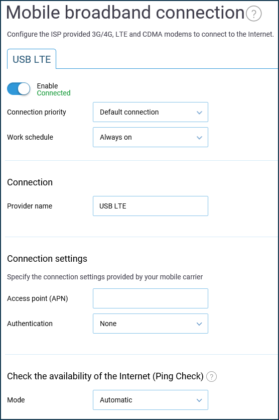

3G / 4G, LTE, CDMA USB modemin ek konfigürasyonu, '3G / 4G modem' sayfasından yapılabilir. Örneğin, zamanlama oluşturabilir veya Ping Kontrolü özelliğini etkin konuma alabilirsiniz.
NOTE: Önemli Not! Keenetic router’lar USB modemlerin gücünün nasıl yönetileceğini bilir. Çoğu modem, router’dan bağımsız olarak başlatılan ve çalışan cihazlardır.  Bu bir yandan iyi bir özellik olmakla birlikte, çoğu kompakt USB-modemin dizüstü bilgisayarda öncelikle aralıklı olarak çalışmaya yönelik tasarlandığı, devamlı çalışmaya uygun olmadığı, ne yazık ki kopma ve takılma sorunlarının yaşanabildiği unutulmamalıdır. Ping Kontrolü özelliği sayesinde Keenetic, bir sebeple İnternet’in olmadığını kendisi tespit eder ve tekrar bağlantı sağlanabilmesi için modemi otomatik olarak yeniden başlatır.
