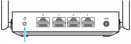

  1. 'Sıfırla' (Reset) düğmesi.
Fabrika ayarlarını geri dönmek (Reset) için bu yol yönlendiricinin web arayüzüne bağlanamadığınızda kullanılabilir (örneğin, bir web arayüzü sayfasını açamıyorsanız veya şifrenizi unuttuysanız).
Cihazın üzerinde 'Reset' düğmesi bulunmaktadır.
Sıfırlama işlemi sırasında, cihazın durumunu gösteren 'Durum' göstergesine (en solda) dikkat etmek önemlidir.
Keenetic'inizi fabrika ayarlarına döndürmek için (Reset) aşağıdaki adımları izleyin:
Keenetic cihazınızın adaptörünü takın ve cihazın tamamen açılmasını bekleyin.
İnce bir nesle ile (örneğin bir ataç yada kürdan) kullanarak 'Reset' düğmesine basın ve ön paneldeki 'Durum' göstergesi sık sık yanıp sönmeye başlayana kadar basılı tutun (genellikle 10 ila 12 saniye sürer) ve ardından reset tuşuna basmayı bırakın.
Bundan sonra, Keenetic varsayılan ayarlarla (fabrika ayarları) yeniden başlatılır.
NOTE: Önemli! 'Reset' düğmesini basılı tutarken, 'Durum' LED'i sık sık yanıp sönmeye başlayana kadar beklemek önemlidir. Bu andan önce düğmeye basmayı bırakırsanız, Keenetic yapılandırmayı sıfırlamadan yeniden başlatılacaktır.
'Reset' tuşuna 30 saniyeden fazla basılı tutmayın; bu, cihazı yeniden başlatma sırasında kurtarma moduna getirecektir.
