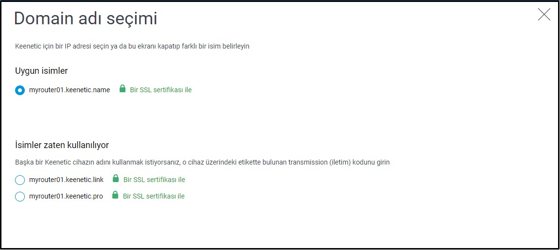

  1. Daha önce başka bir Keenetic cihaza kaydettiğiniz adı girmeyi denediğinizde, bu adın başka bir kullanıcı tarafından kullanılmakta olduğuna dair bir bildirim getirilir. 1.jpg
