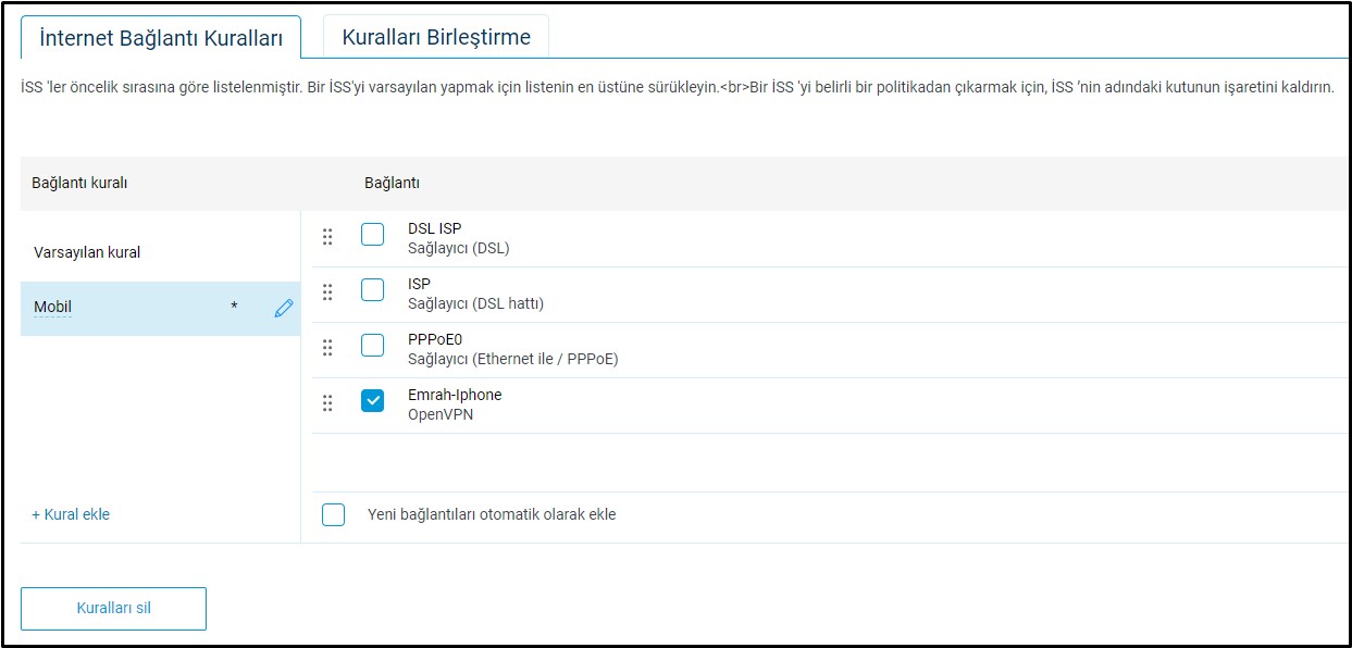

  1. Ayrı bir İnternet bağlantı politikası konfigüre edilmelidir. ‘İnternet bağlantı politikası’nda ‘Bağlantı öncelikleri’ sayfasında '+ politika ekle'ye tıklatın ve yeni politikanın adını girin. Burada politika, hostlar İnternete erişim sağladığında trafiğe uygulanan bir dizi routing kuralları politikasıdır. Bizim örneğimizde eklenen politikanın (Mobil), yalnızca OpenVPN bağlantısından erişim sağlaması amaçlanmıştır. ‘Bağlantı’ sütununun sağ tarafından bu bağlantıyı kontrol etmeniz ve ayarları kaydetmeniz gerekir. 1.jpg

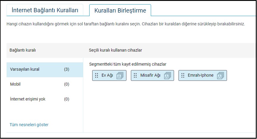

  2. Yine, ‘Bağlantı Öncelikleri’ sayfasında, ‘Politika ilişkilendirme’ sekmesine tıklayın. ‘Tüm nesneleri göster’ seçeneği, Keenetic cihazınızın yerel segmentlerinde ve router’da konfigüre edilmiş yerel ağ segmentlerinde kayıtlı tüm cihazları gösterecektir. 2.jpg

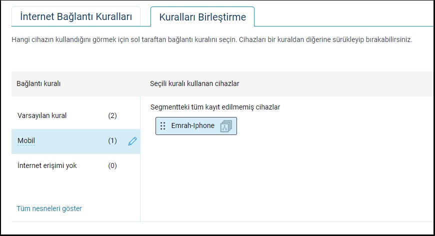

Klavyede Ctrl tuşuna basılı tutarak mouse ile birden fazla nesne seçebilirsiniz. Bizim örneğimizde sadece bir nesneyi- 'Emrah-Iphone' cihazını- daha önceden eklenmiş ‘Mobil’ politikaya taşımak istiyoruz. 3.jpg

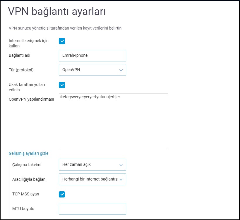

  1. Böylece konfigürasyon adımını tamamlamış olduk. Profilde kullanılan OpenVPN bağlantısının İnternet erişimi için etkin ve konfigüre olduğundan emin olun. Bunu ‘Diğer bağlantılar’ sayfasından yapabilirsiniz. 4.jpg
'Emrah-Iphone' cihazını İnternete bağlamak için router, OpenVPN bağlantısı üzerinden talebini gönderecektir. Router LAN’daki tüm diğer cihazlar birincil bağlantı ile İnternete bağlanacaktır.

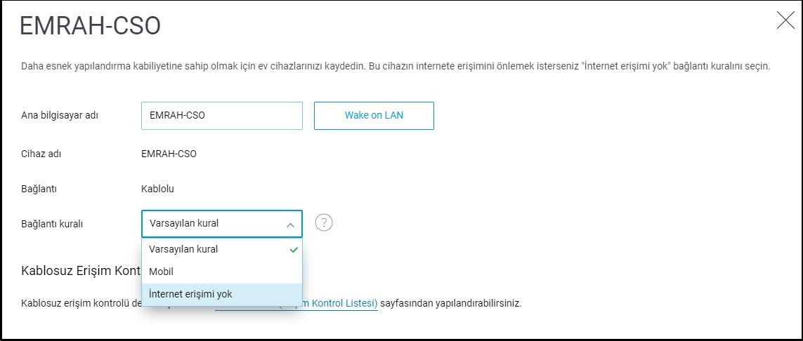

  1. Keenetic ağındaki her cihazın bağlantı politikasını ‘Cihaz Listeleri’ sayfasından kontrol edebilir ve gerekirse değiştirebilirsiniz. 5.jpg
