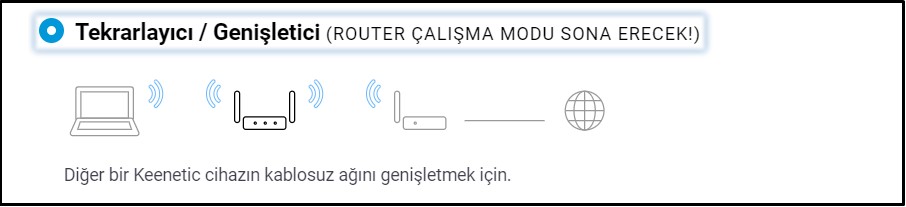

‘Sistem Ayarları’ sayfasında ‘Çalışma modunu değiştir’e tıklayın ve ek router için Tekrarlayıcı / Genişletici (Repeater) modunu seçin.

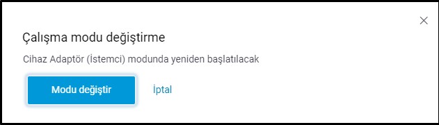

Cihazın çalışma modunun değiştiğine dair bir uyarı penceresi açılacaktır. İşlemi doğrulamak için ‘Modu değiştir’e tıklayın.

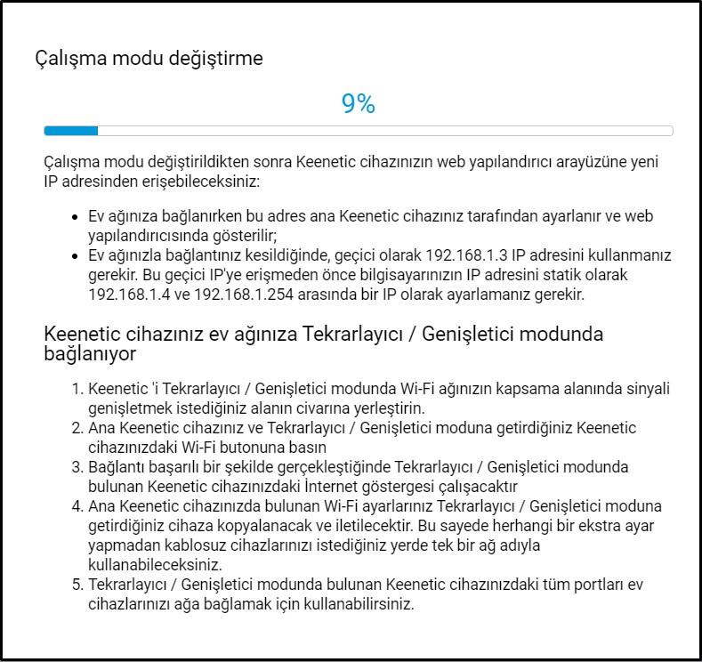

Ardından mod değiştirme işlemine yönelik bir ilerleme çubuğunun yanı sıra seçilen modda router’in ev ağınızla bağlantısına ve çalışma modunu değiştirdikten sonra web arayüzüne nasıl erişim sağlayacağınıza dair bilgilendirme iletisini göreceksiniz.

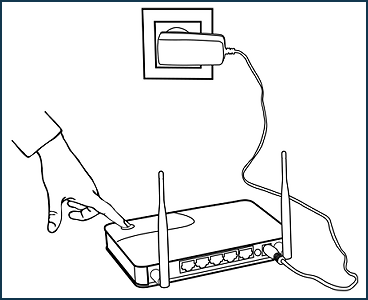

Repeater ile ana router arasında bağlantı oluşturmak için ek router üzerinde bulunan wifi-button.png (WPS/Wi-Fi) tuşuna bir veya iki defa (bir defa dokunulduğunda 2.4 GHz ağına, iki defa dokunulduğunda 5 GHz Wi-Fi ağına bağlanmak için) basın (elinizi basılı tutmayın, sadece basıp çekmeniz yeterli).
Benzer şekilde, ana router üzerinde bulunan wifi-button.png tuşuna basın.

Her iki cihazda bulunan WPS tuşlarına basıldıktan sonra Wi-Fi göstergeleri aktif bir şekilde yanıp sönecektir. Cihazların tüm parametreleri kabul edip otomatik olarak ağ kurmasını bekleyin. Bu en fazla bir dakikanızı alacaktır.
Wi-Fi ayarları ana router’den kopyalanır, dolayısıyla bağlantının sağlanacağı kablosuz aygıtların ayarlarını değiştirmeden genişletilmiş ağ kapsama alanı dahilinde hareket edebilirsiniz.
Bağlantı başarılı bir şekilde oluşturulduktan sonra Repeater üzerindeki globus.png (İnternet) LED’i yanacaktır. Router’in Repeater modunda konfigürasyonu tamamlanmış demektir.
Tekrarlayıcı / Genişletici (Repeater) modunda router, ana router’den bir IP adresi alacaktır. Bu IP adresi, ‘Cihaz listeleri’ sayfasında web arayüzünden ana Keenetic’te görüntülenebilir.
Bizim örneğimizde, Tekrarlayıcı / Genişletici (Repeater) modundayken Keenetic’in, yerel ağdan erişim sağlamak için ana router’den aldığı IP adresi 192.168.1.139 şeklindedir. Web arayüzü girerek gerekirse ek ayarlar yapılabilir.
