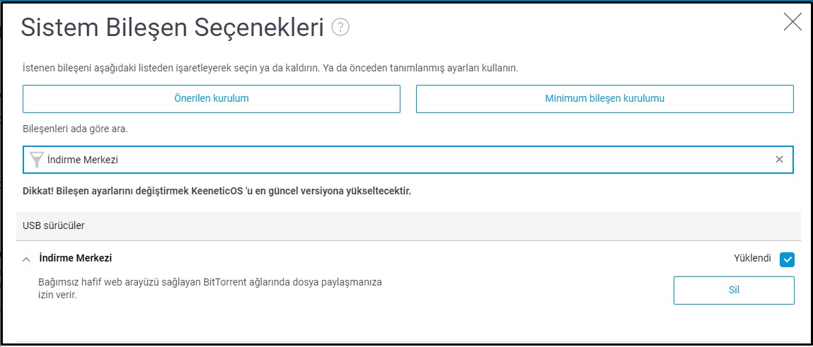

Cihazınızın üzerinde bulunan BitTorrent istemci programını çalıştırmak için “İndirme Merkezi” (Torrent İstemci) bileşeninin Keenetic'inize önceden kurulmuş olması gerekir. Bu işlemi,         ' Genel sistem ayarları 'sayfasında “Sistem Bileşen Seçenekleri” ne tıklayarak yapabilirsiniz.

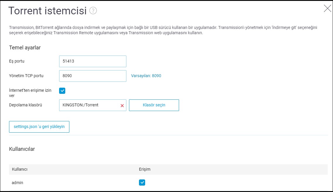

Eş portu' (gelen bağlantılar için TCP bağlantı noktası) ve Yönetim TCP portu' alanlarını varsayılan olarak  bırakın. Gerekirse, İndirme Merkezi (Torrent İstemcisi)'ınızı web tarayıcınız üzerinden yönetmek için kullanacağınız Yönetim TCP portu numarasını (varsayılan: 8090) değiştirebilirsiniz.
İndirme Merkezi (Torrent İstemcisi) yönetimine İnternet üzerinden erişim sağlamak istiyorsanız, 'İnternetten erişime izin ver' seçeneğini etkinleştirin.
'Depolama klasörü' alanında, indirilen dosyaların depolanacağı diskteki klasörü seçin. 'Klasör seçin' düğmesine tıklayın ve tercih ettiğiniz klasörü veya üst dizini belirtin.
'Kullanıcılar' bölümünde, yerleşik İndirme Merkezi (Torrent İstemcisi)'ı yönetmek için erişim hakları atanacak hesapları seçin.
Yeni bir hesap oluşturmak için 'Kullanıcı oluştur' düğmesini tıklayın.
Keenetic'e bağlı bir ağ sürücüsüne ayrı erişim hakları ayarlamak istiyorsanız, lütfen USB sürücüsünde bir klasör izin denetimindeki talimatlara bakın.

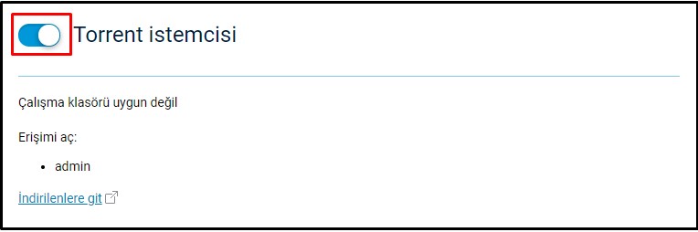

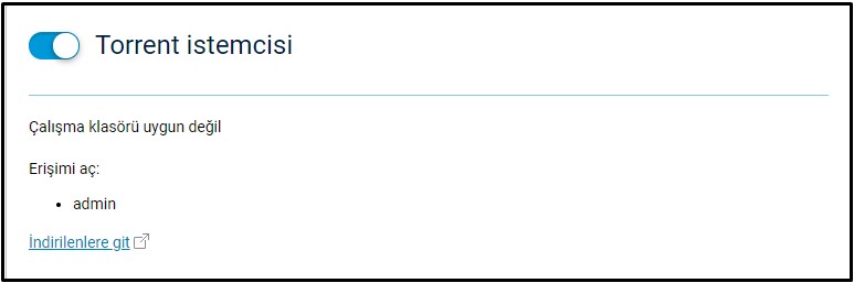

Ardından 'Uygulamalar' sayfasına dönün. İndirme Merkezi (Torrent İstemcisi) varsayılan olarak kapalıdır. İndirme Merkezi (Torrent İstemcisi)'ı etkinleştirmek için anahtarı 'Açık' konumuna getirin.

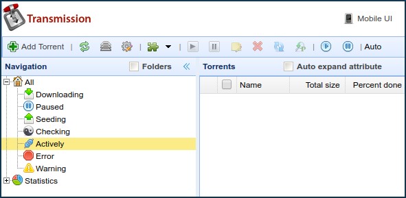

İndirme Merkezi (Torrent İstemcisi)'ı yapılandırıp etkinleştirdikten sonra, panelde 'İndirmelere git' bağlantısı görünür. Bu bağlantıyı tıkladığınızda web tarayıcınızda ' transmission’ WEB Yönetim' penceresi açılır.
Bu pencereyi <IP adresi>: <control_port> (ör. 192.168.1.1:8090) adresini yazarak web tarayıcınızda da açabilirsiniz.
İletim BitTorrent istemci arabirimi  makalesinde İndirme Merkezi (Torrent İstemcisi)'ı kullanmanın ayrıntılı bir açıklamasını bulabilirsiniz  .
