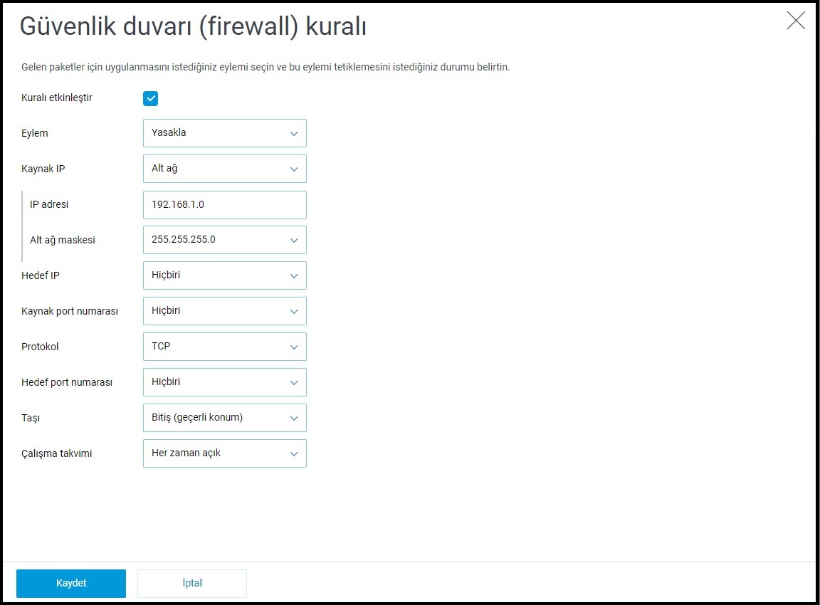

Örnek 1. Yerel ağda bulunan bir bilgisayara İnternet erişimi tanımlama, diğer bilgisayarların İnternet erişimini engelleme

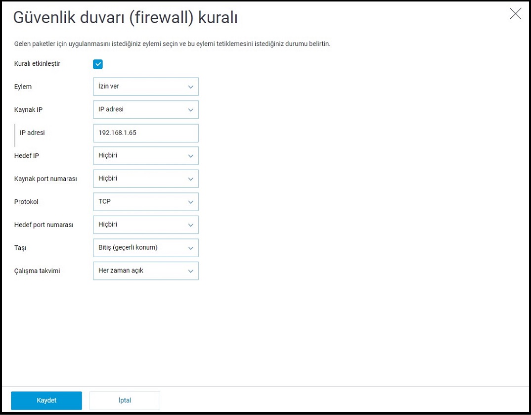

Bu örnekte ‘EV Ağı’ segmenti için iki kural oluşturmanız gerekecek. İlk olarak kaynak IP adresinin (erişime izin verilecek bilgisayarın IP adresi) ve TCP protokol türünün tanımlanacağı bir İzin kuralı oluşturacağız.
Ardında alt ağ olarak kaynak IP adreslerinin (255.255.255.0 alt ağ maske ile 192.168.1.0) ve TCP protokol türünün tanımlanacağı bir yasak kuralı oluşturacağız.
NOTE: Önemli Not! Bu kural, İnternet erişimi olan bir bilgisayardan konfigüre edilmelidir. Aksi takdirde yukarıda belirtilen kurallar oluşturulduktan sonra Keenetic web arayüzüne erişimi kaybedebilirsiniz. Böyle bir durumda ise ay bağdaştırıcı kartı ayarlarında izin verilen IP adresini manüel olarak atayın ve ardından ağ arayüzüne bağlanın.

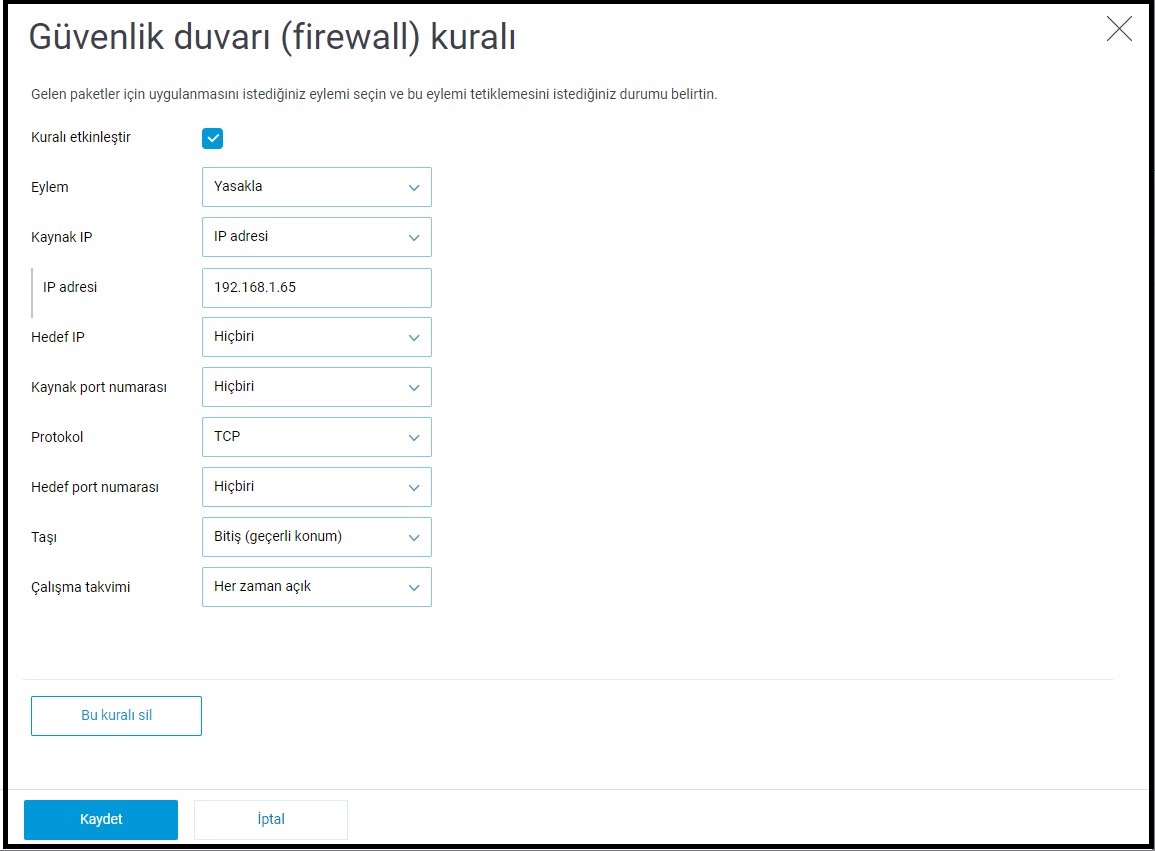

Örnek 2. Yerel ağda bulunan yalnızca bir bilgisayarın İnternet erişimini engelleme
Bu örnekte ‘EV Ağı’ segmenti için bir kural oluşturmamız gerekiyor. Kaynak IP adresini (erişimin yasaklanacağı bilgisayarın IP adresi) ve TCP protokol türünü gireceğimiz bir Yasaklı kural oluşturacağız.

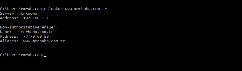

Web sitesinin IP adresini bulmanın ilk yolu, nslookup <web sitesinin adı>' özel komutunu kullanmaktır.
Bizim örneğimizde, işletim sisteminin komut satırına aşağıdaki komutu gireceğiz:
nslookup merhaba.com.tr
Yukarıdaki komutu girdiğinizde web sitesinin bulunduğu IP adresini görebileceksiniz (bizim örneğimizde merhaba.com.tr web sitesinin sadece bir IP adresi kullandığını görüyoruz 77.79.68.59).

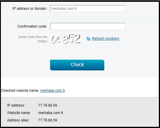

Web sitesinin IP adresini bulmanın ikinci yolu, özel online servislerden (2ip.io gibi) birini kullanmaktır. İlgilendiğiniz web sitesinin adını özel alana girin ve ardından ‘Check’ butonuna tıklayın. Web sitenin kullandığı tüm IP adresleri karşınıza çıkacaktır.

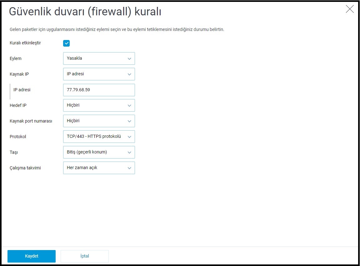

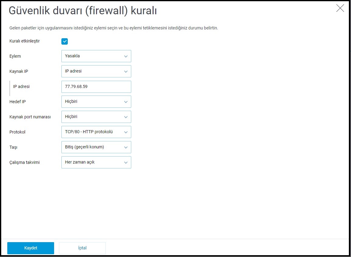

NOTE: Önemli Not! Web siteleri sadece HTTP ile değil HTTPS ile de çalışır.
Bizim örneğimizde web sitesi tek bir IP adresi kullandığı için, protokoller yardımıyla trafiği engellerken ‘Ev Segmenti’ için biri HTTP diğer HTTPS olmak üzere iki kural oluşturalım. IP adresinin (erişimin engelleneceği sitenin IP adresi) ve protokol türünün (HTTPS ve HTTP) destinasyonunu belirleyeceğimiz bir Yasak kuralı oluşturalım.
Konuyla ilgili ayrıntılı bilgiye Belirli bir web sitesine erişim nasıl engellenir başlıklı yazıdan ulaşılabilir.

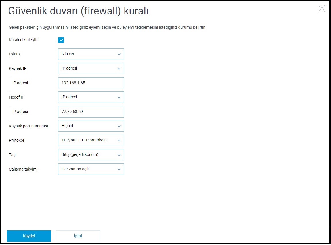

Örnek 4. Belirli bir LAN’a bağlı bilgisayarın yalnızca belirli bir web sitesine erişimine izin verme

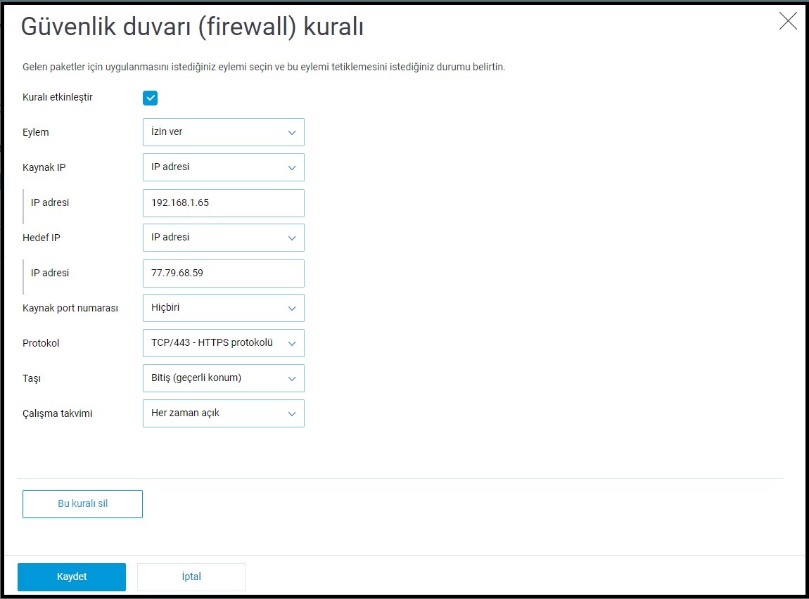

Bu örnekte, IP adresi 192.168.1.65 olan bir yerel bilgisayarın yalnızca merhaba.com.tr web sitesine erişimine izin vereceğiz. Bu bilgisayarın diğer web sitelerine erişimi engellenecek.
İlk olarak, ihtiyacımız olan web sitesinin IP adresini bulmakla işe başlayalım. Verdiğimiz örnekte merhaba.com.tr web sitesini kullanacağımız için bu web sitesinin IP adresini 77.79.68.59 olarak bulduk. Web sitesinin IP adresinin nasıl bulunacağıyla ilgili ayrıntılı bilgiye Örnek 3’ten ulaşabilirsiniz.
Bizim örneğimizde, ‘Ev Ağı’ segmenti için üç kural oluşturmanız gerekecek. Öncelikle kaynak IP adresinin (erişime izin vermek istediğiniz bilgisayarın IP adresi), hedef IP adresine (erişime izin vermek istediğiniz web sitesinin IP adresi) ve HTTP ve HTTPS protokol türlerinin belirleneceği bir İzin kuralı oluşturalım.
Ardından kaynak IP adresini (erişimin engelleneceği bilgisayarın IP adresi) ve TCP protokol türünü (İnternet erişimini engelleme) belirleyeceğimiz bir Yasak kuralı oluşturalım.

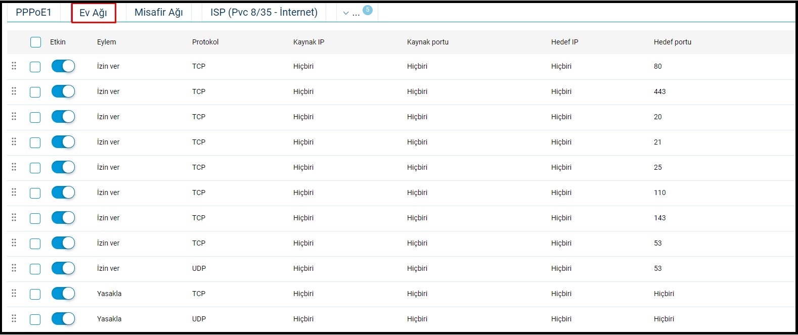

Şimdi ise yerel bilgisayarların İnternete yalnızca HTTP, HTTPS, FTP, SMTP, POP3, IMAP, DNS üzerinden erişimine izin verelim, tüm diğer trafiği engelleyelim.
Bu örnekte, ‘Ev Ağı’ segmenti için kurallar oluşturacağız. Öncelikle 'Kaynak IP' ve Destinasyon IP' alanlarında ‘Herhangi bir’ değer belirleyeceğimiz kuralları oluşturmakla işe başlayalım. ‘Protokol’ alanında, listeden gerekli protokol (servis) türünü seçelim. Ardından 'Kaynak IP' ve Destinasyon IP' alanlarında Herhangi bir’ değer belirleyeceğimiz, ‘Protokol’ alanında ise internet erişimini engellemek için TCP ve UDP değeri gireceğimiz iki kural oluşturalım.
NOTE: Önemli Not! İnternetin doğru çalışması için Alan Adı Servisi (TCP/53, UDP/53) gereklidir. Alan Adı servisi, sitelerin/alan adlarının sembolik isimlerini IP adreslerine çevirmeye (ve tam tersi) olanak tanır.
Bizim örneğimizde firewall kurallar dizini aşağıdaki gibidir:

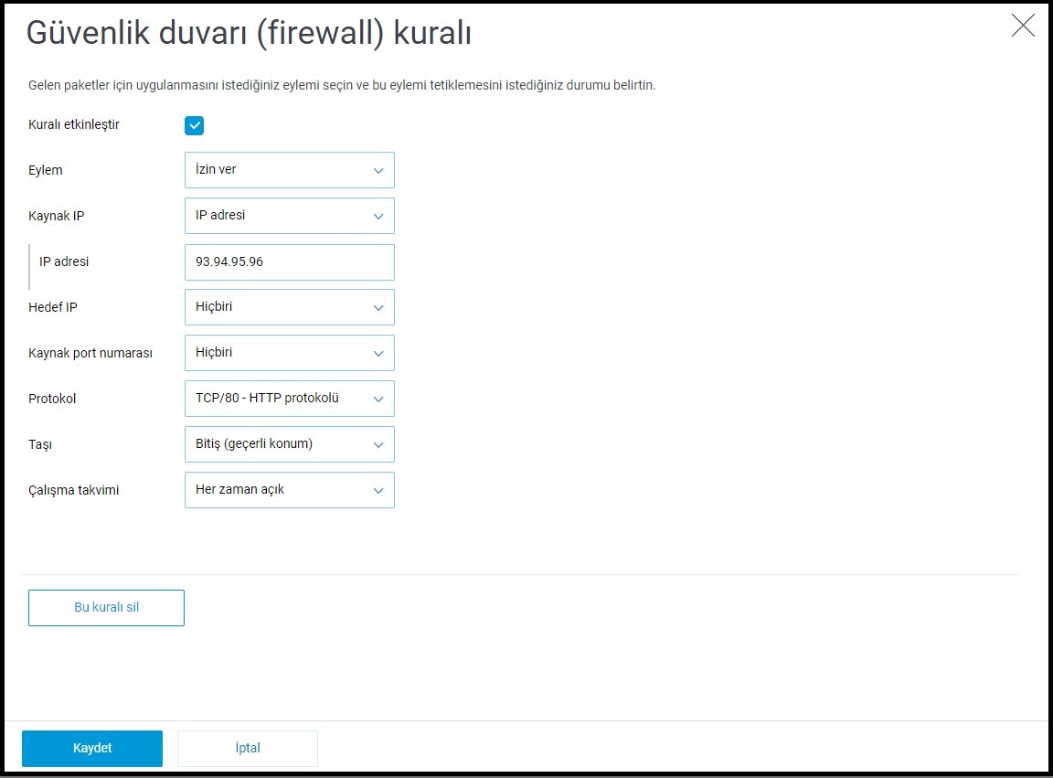

Bizim örneğimizde, router’ın internet üzerinden uzaktan kontrolünü sağlamak için (özellikle aygıtın yönetim paneline bağlanmak için) bir firewall kuralı oluşturacağız. Bunun yanı sıra İnternetten ICMP ping isteklerine izin vereceğiz (bu sayede ağ üzerinden aygıtın kullanıma uygun olup olmadığını kontrol edebileceğiz).
Güvenliği artırmak amacıyla, yalnızca belirlenen public IP adresine sahip harici ağdan (bizim örneğimizde 93.94.95.96 IP adresinden) uzaktan erişime ve ping isteklerine izin vereceğiz.
NOTE: Önemli Not! Public IP adresi kullanıyorsanız Keenetic web arayüzüne erişime, public (global) ağdan kullanıcıların ping isteklerine izin vermemenizi tavsiye ederiz.
Bu örnekte, ‘Sağlayıcı’ harici ağ arayüzü -internete erişim sağladığınız arayüz- için kurallar oluşturmamız gerekecek (PPPoE, PPTP, USB LTE, vb. olabilir).
‘Kaynak IP’ alanını (İnternetten erişimin izin verileceği bilgisayarın public IP adresi) doldurduğumuz yerde bir İzin kuralı oluşturacağız ve ‘Protokol’ alanında "TCP/80 (HTTP)"yi seçeceğiz.
Ardından ICMP protokolü (ping için) olmadan benzer bir kural oluşturacağız.
Böylece Keenetic’in ping (ICMP ile) ve ağ arayüzüne erişimi (HTTP ile) İnternet üzerinden yalnızca belirli bir IP adresinden erişime açık olacak.

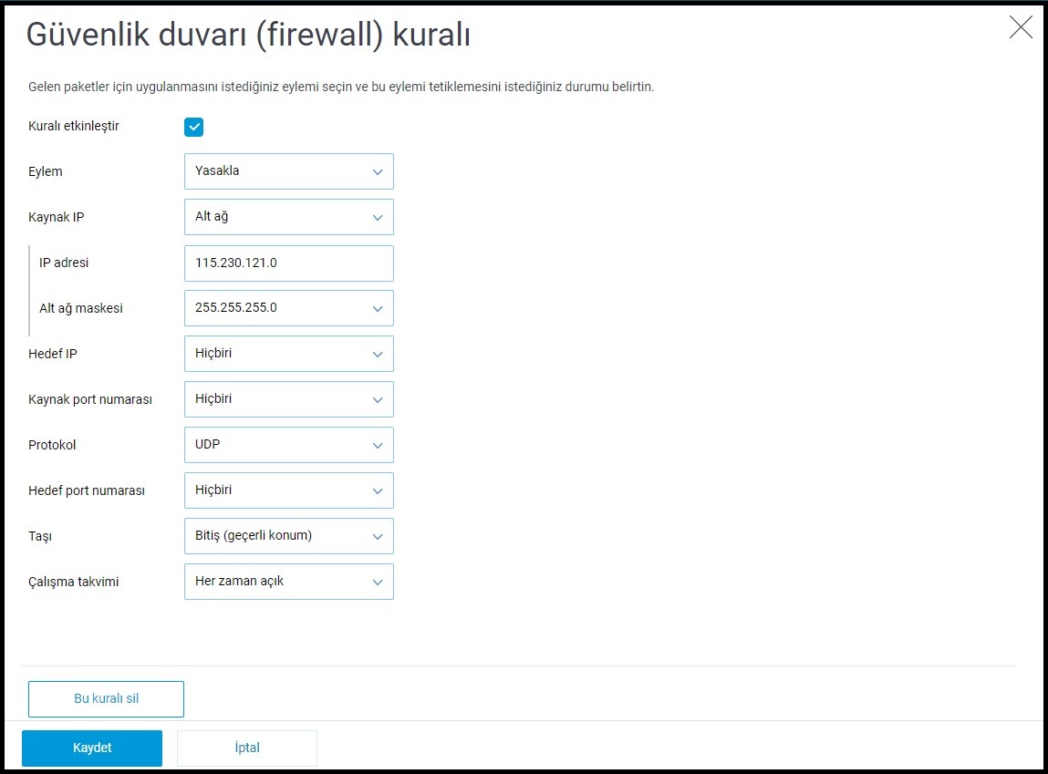

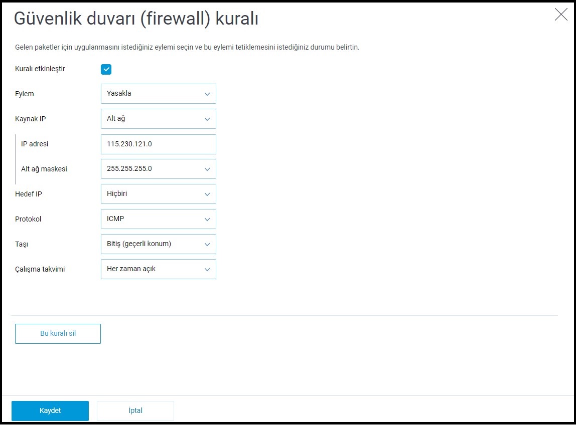

Örnek 7. İnternetin belirli bir alt ağının veya dış ağların kullanıldığı IP adreslerinden Keenetic’e erişimi engelleme

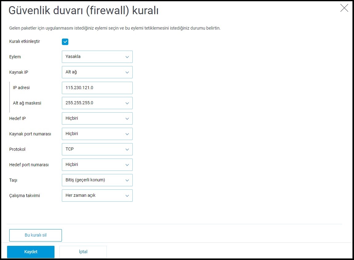

Diyelim ki router’in WAN portuna İnternette bilinmeyen IP adreslerinden çok sayıda erişim girişimi (saldırı girişimi) tespit ettiniz. Bağlantı girişimlerinin farklı IP adreslerinden gelmesine rağmen tümünün aynı 115.230.121.x alt ağ grubuna ait olduğunu fark ettiniz.
Bu durumda Keenetic harici arayüz ‘Sağlayıcısı’nda (veya İnternet erişimi olan başka birinde olabilir) 115.230.121.x alt ağ grubu IP adreslerinin WAN port erişimini engellemek gerekecektir.
‘Alt ağ’ değerinin ‘Kaynak IP’ olarak girileceği ve alt ağ adresinin ve maskenin belirleneceği TCP/UDP/ICMP(ping) trafiği için Ret kuralları oluşturalım. /24 (255.255.255.0) alan kodu ile alt ağ maske kullanırken, bu alt ağın IP adresi 0 ile bitmelidir (bizim örneğimizde 115.230.121.0 olacak).
