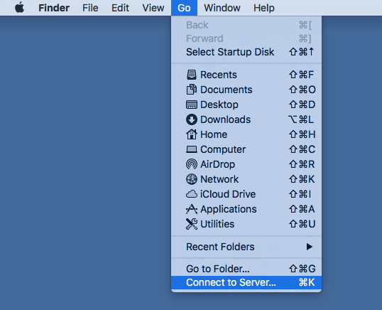

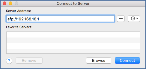

Ardından Mac OS ayarlarına gidin. Üst satırdan ‘Git’ seçeneğini seçin ve ‘Sunucuya Bağlan’a tıklayın.
Açılan pencereden, yerel Keenetic adresini afp://ip address formatında olacak şekilde ‘Sunucu Adresi’ alanına girin (bizim örneğimizde is afp://192.168.18.1 şeklinde) ve ardından ‘Bağlan’a tıklayın.

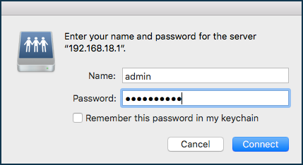

Erişim hakkı tanınan Keenetic hesabının adını ve şifresini girin ve ardından ‘Bağlan’a tıklayın.

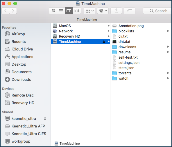

Bağlantı sağlandıktan sonra Finder Dosya Yöneticisi penceresi açılacaktır. Bu pencerede, Keenetic’te daha önce belirlenmiş isimle bağlanılan paylaşımı görebilirsiniz.

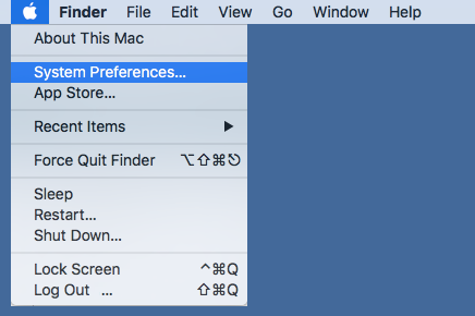

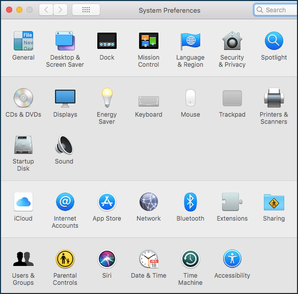

'Apple' simgesine tıklayın ve 'Sistem Tercihleri'ni seçin.

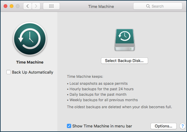

'Time Machine'i bulup başlatacağınız bir pencere açılacaktır.

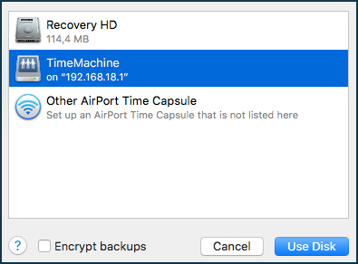

Açılan Time Machine penceresinden ‘Yedekleme Diskini Seç’i tıklayın.

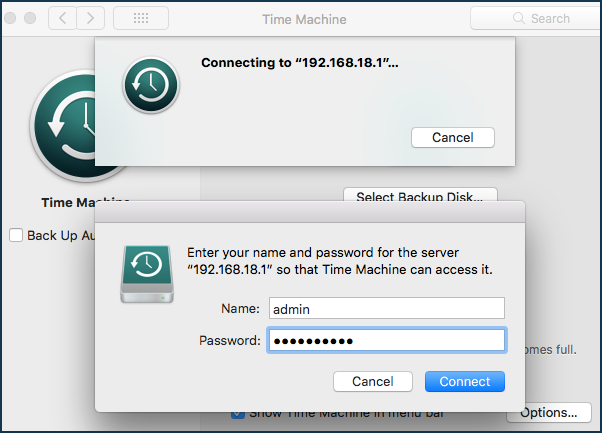

Kullanıma hazır kaynaklar listesinden, router’da oluşturduğunuz bir tanesini seçin ve ‘Diski Kullan’a tıklayın.

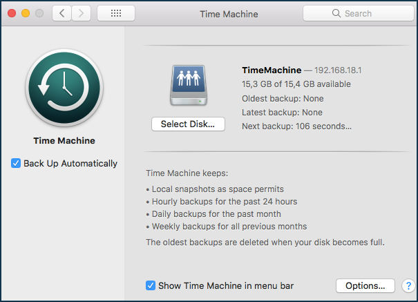

Hesap adı ve şifre istenecektir. ‘Bu şifreyi anahtarlıkta hatırla’ seçeneğini etkin konuma aldıysanız kullanıcı adı ve şifre, sürücü bağlantı aşamasında kaydedilmiş olmalıdır. Eğer bu seçeneği etkin konuma almadıysanız hesap adını ve şifreyi tekrar girin ve ‘Bağlan’a tıklayın.

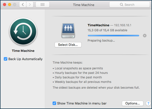

Bağlandıktan sonra, Time Machine durumu ‘Etkin’ konuma geçecektir. Kullanıma hazır yedekleme hacmi ekrana gelir ve ‘Sıradaki yedekleme’ alanı, 120 saniye içinde başlayacak bir sonraki yedekleme saatini gösterir.
120 saniyenin sonunda yedekleme işlemi başlar. Mac OS verileri, Keenetic’e bağlı bir USB sürücüye otomatik olarak kopyalanır.
