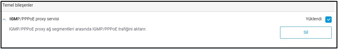

  1. IPTV servisleri için çoklu yayın kullanılır. Farklı arayüzler arasında IGMP/PPPoE mesajlarını iletmeye yarayan 'IGMP/PPPoE proxy servis’ bileşeninin Keenetic cihazınızda kurulu olduğundan emin olun. Bunun için ‘Genel sistem ayarları’ sayfasında sayfasında bulunan ‘Bileşen seçenekleri’ne tıklayın. 1.jpg

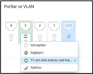

  3. Bazı İnternet Servis Sağlayıcılar, MAC adres kaydı kullanırken, set top box kutunun bağlı olması gereken router üzerinde özel bir TV portu bulunmasını gerektirir. Bu port doğrudan sağlayıcının ağına bağlanır ve sağlayıcının set top box kutunun MAC adresini görmesine olanak tanır. Ev Ağına ait ağ portlarından birini TV port modunda kurmak için aşağıdaki konfigürasyon yöntemlerine bakınız:
‘Kablolu’ sayfasına gidin. IPTV set top box kutunun bağlanacağı port için ‘TV set top box kutu’ modunu ‘Bağlantı ve VLAN’ kısmından ayarlayın (Bizim örneğimizde set top box kutu 3 numaralı porta bağlanacak).
İnternet Servis Sağlayıcınız IPTV servisi için bir VLAN verdiyse, bunu ‘TV’ alanına girin. IPTV, VLAN olmadan sağlandı ise set top box kutu için bir port seçmenize gerek yoktur.
Bu ayarları yaptığınızda set top box kutu, router aracılığıyla doğrudan İnternet Servis Sağlayıcınızın ağına bağlanır. IPTV set top box kutuyu TV portuna bağlayın ve yeniden başlatın. Set top box kutu, İnternet Servis Sağlayıcınızın ağından bir IP adresi alıyor olmalıdır. Bu IP adresi alındıktan sonra dijital televizyon yayını sağlanır.

Yukarıda belirtildiği gibi, router’ınızda 'IGMP/PPPoE proxy servisi' sistem bileşeninin kurulu olması gerekmektedir. IGMP proxy servisi, İnternet Servis Sağlayıcınızdan ev ağı aygıtlarına çoklu yayın akışı aktarımı yapmaktadır. IPTV servisi sağlamak için çoklu yayın kullanılmaktadır.
