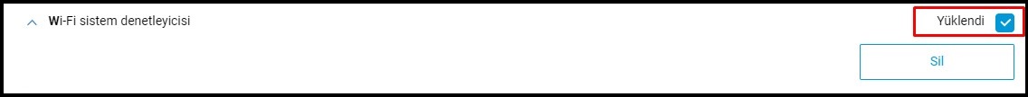

Bir Wi-Fi sistemini çalıştırmak için ana router da, şayet yüklü değilse  'Wi-Fi sistem denetleyicisi’ bileşeni kurmak gerekebilir. Bunu ‘Yönetim’ sayfasında ‘Sistem Ayarları’ menüsünde ‘Bileşen Seçenekleri’ ne tıklayarak yapabilirsiniz. Buluttan ilgili yazılım indirilip cihazınıza yüklenecektir.

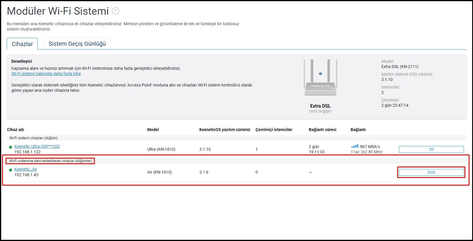

Kontrolör görevinin, 'Wi-Fi sistemi’ sayfasında Modüler Wi-Fi Sistemi konfigüre edilmesi gerekmektedir.
Wi-Fi kontrolöre bağlanmak için ek Keenetic cihazının çalışma modunu ‘Erişim Noktası’ moduna alın. Böylece Wi-Fi sistem extender’ı olarak çalışacağı için bir Ethernet kablosu kullanarak ana Keenetic router’a bağlayabilirsiniz.

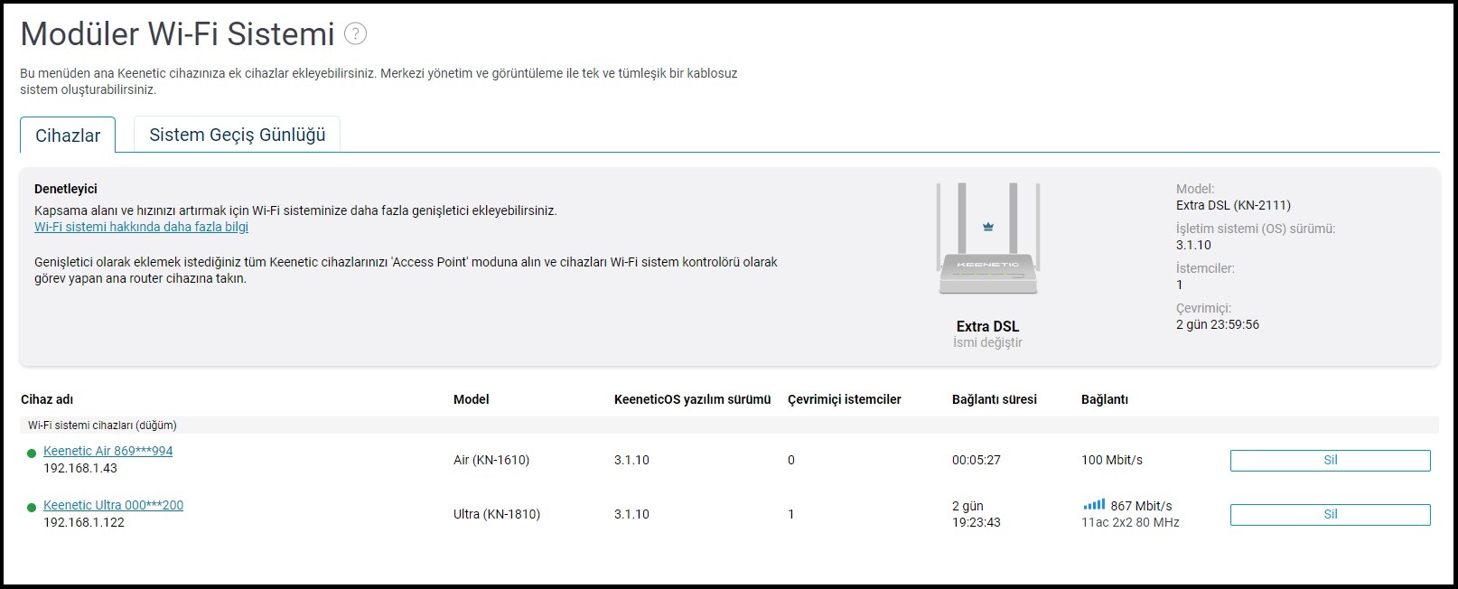

Bağlantı sağlandıktan sonra extender ‘Wi-Fi sistemine eklenmeye hazır ağlar’ listesinde ‘Cihazlar’ sekmesinde belirecektir.

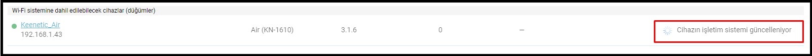

NOTE: Önemli Not! Extender’ın Wi-Fi kontrolör ile çalışması için 3.1 veya üzeri KeeneticOS versiyona sahip olmalıdır. Şayet alt versiyonda ise, cihazınızı internete bağlayıp buluttan yeni yazılımı almasını sağlayınız.

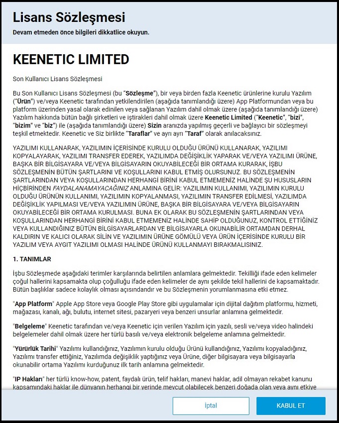

Kontrolör, bağlı bulunan extender’ın işletim sistemi (KeeneticOS) versiyonunu otomatik olarak tespit eder ve uygun alanda gösterir. Yapmanız gereken tek şey ‘Ekle’ butonuna tıklamak ve karşınıza gelen ‘Lisans Sözleşmesi’ ni okuyup Kabul etmek olacaktır.

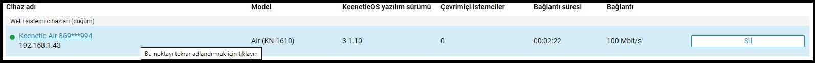

İşletim sistemini güncelledikten sonra cihazınız ‘Wi-Fi sistemine dahil olan ağlar’ listesinde görünecektir.
TIP: İpucu: Herhangi bir sebeple bağlantının yapılacağı cihaz listede görünmüyorsa, fabrika ayarlarına sıfırlamanızı ve yeniden bağlanmanızı öneririz.
Wi-Fi kontrolöre bağlandıktan sonra cihazınızın web arayüzünde ‘Bu cihaz Wi-Fi sistem kontrolörü tarafından yönetilmektedir.’ iletisini göreceksiniz.
NOTE: Önemli Not! Wi-Fi sistem kontrolörünün yönetiminde olan cihazlarda, temel kablosuz ağ ayarlarında – ‘Ağ adı’ (SSID), ‘Ağ koruması’ (güvenlik protokolü), ‘Şifre’ (güvenlik anahtarı), eşsiz dolaşım ayarları, IP parametreleri, erişim kontrol listeleri (Beyaz/Kara) düzenlenebilir değildir. Yalnızca kontrolör (ana router) üzerinden değişiklik yapılabilir.
Wi-Fi sisteminin tüm potansiyel ve aktif extender’ları (erişim noktaları) ‘Cihazlar’ sekmesinden görülebilir.

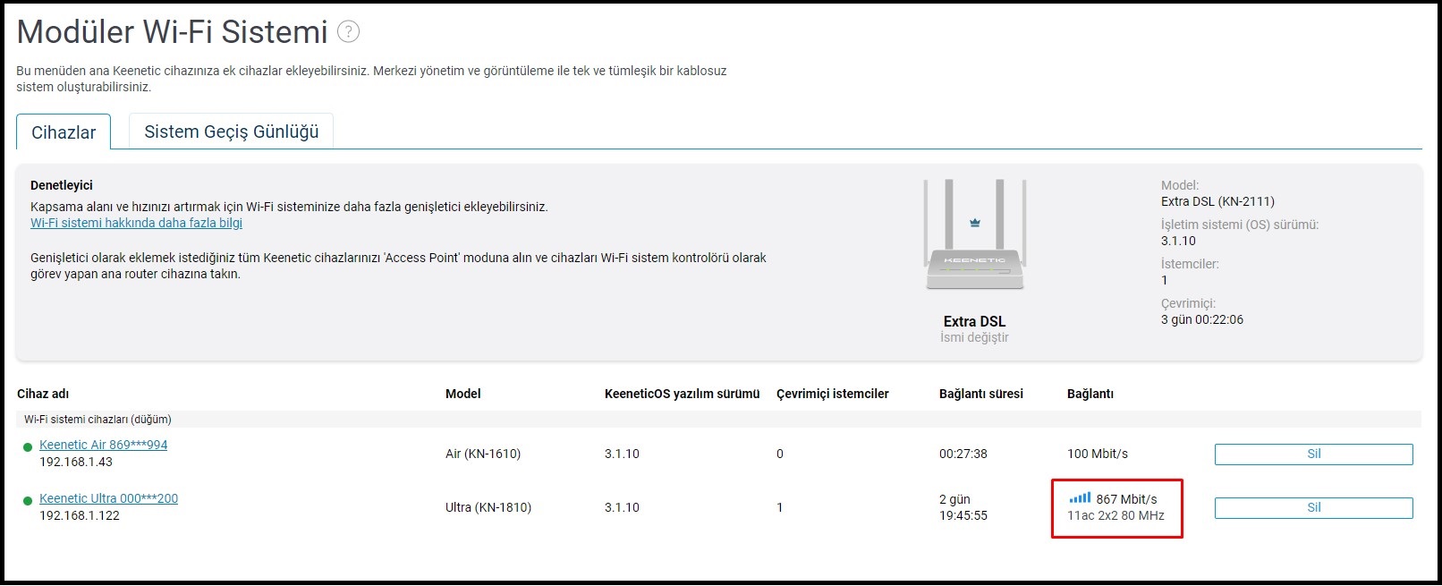

NOTE: Önemli Not! Cihazlarınızın kablosuz Wi-Fi Mesh olarak kullanmak istiyorsanız eklediğiniz cihaz yada cihazlar ‘Modüler Wi-Fi Sistemi’ menüsünde ‘Cihazlar’ listesinde görüldükten sonra ana router cihazı ile Ethernet kablosu aracılığı ile bağladığınız extender cihaz yada cihazlarınızın kablo bağlantılarını devre dışı bırakarak Keenetic’ in sunmuş olduğu Wi-Fi Mesh sisteminin devam etmesini sağlayabilirsiniz.
Kablo bağlantısı devre dışı bırakıldıktan belli bir süre sonra cihazlar arasındaki ‘Bağlantı’ türü kablosuz olarak gözükecektir.

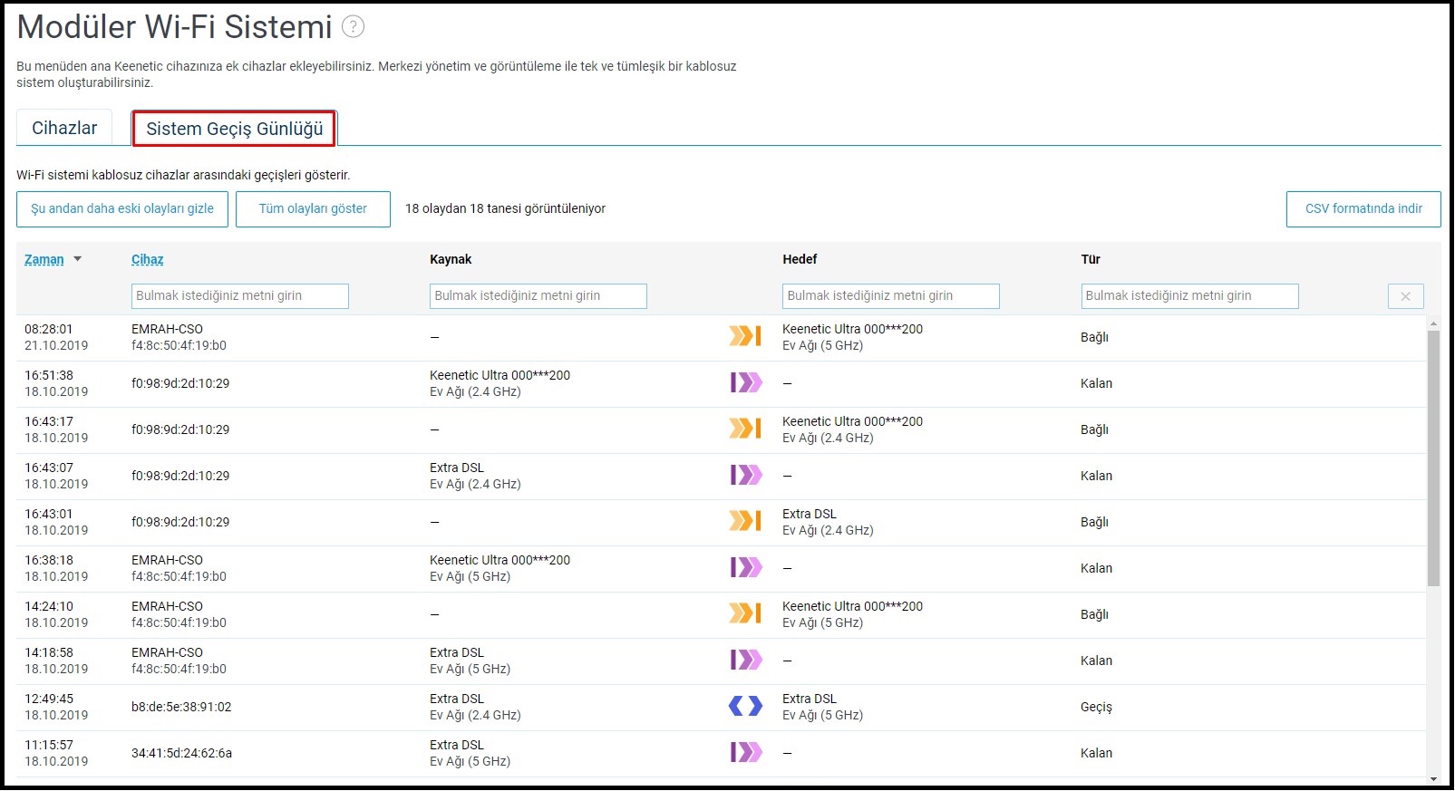

‘Sistem Geçiş Günlüğü’ sekmesinde Wi-Fi sistem cihazları arasındaki kablosuz cihazların geçişi görüntülenir ve aşağıdaki olaylar kaydedilir:
  • Bağlantı Zamanı;
  • Cihaz Adı;
  • Kaynak Extender
  • Hedef Extender
  • Bağlantı DurumuBağlantı günlüğü dolduğunda filtre kullanabilir ilgili dosyaları CSV formatında kaydedebilirsiniz.
