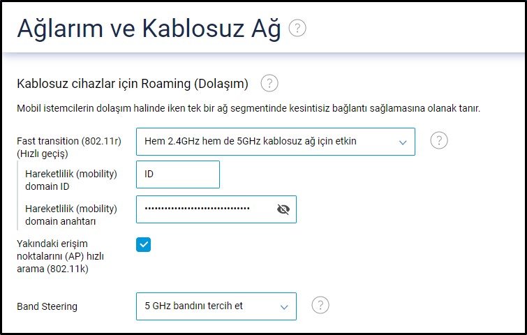

1. 2.4 ve 5 GHz için aynı ağ adlarını kullanıyorsanız, 'Ağlarım ve Wi-Fi' ayarlarında yönlendirici web arayüzünde 'Dolaşım etki alanı kimliği' ve 'Mobilite etki alanı anahtarı' belirterek  kesintisiz dolaşımı açın  (herhangi birini girin Bu parametreler yalnızca 2,4 ile 5 GHz arasında çalışır). Ayrıca, 'Radyo Kaynağı ve BSS Geçiş Yönetimi'ni etkinleştirin ve' Bant Yönlendirme 'alanında' 5 GHz Tercih Et 'seçeneğini ayarlayın.
Bu yapılandırma senaryosu, 802.11r / k / v standartlarıyla (çoğu yeni aygıt) çalışabilen istemciler tarafından tercih edilir.
NOTE: Önemli!  Ev ağınızdaki tek yönlendirici Keenetic olsa bile kesintisiz dolaşım ayarlarını yapılandırdığınızdan emin olun. Buradaki nokta, dolaşımın aynı yönlendirici içindeki bitişik aralığın erişim noktaları arasında da gerçekleştirilmesidir.
NOTE: Önemli!  Daha iyi uyumluluk için, dolaşım etkinleştirildiğinde WPA2 ağ koruma protokolünü kullanmalısınız. FT şu anda WPA3 modunda desteklenmemektedir. WPA2 + WPA3 modunda, cihazlar WPA3'ü tercih edebilir ve kesintisiz geçişleri kaybedebilir.

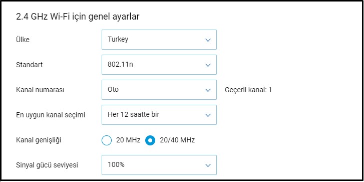

2. 2,4 GHz Wi-Fi'de 802.11gn veya 802.11n standardını seçin (ana fikir, 802.11b'yi kaldırmak ve cihazların bu standarda bağlanmasını yasaklamaktır), her 12 veya 24 saatte bir en uygun kanalı aramak için seçin, veya kanal numarasını manuel olarak ayarlayın, sinyal gücünü% 100'e ayarlayın.
Kablosuz ağı çalıştırmak için kanal nasıl seçilir Talimatında gösterilmiştir  Bir Wi-Fi ağını nasıl tarayabilirim ve en serbest kanalı nasıl belirleyebilirim?  .

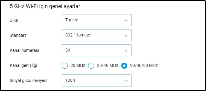

Gelen  5 GHz Kablosuz  ağ ayarları el ile 36 ila 64 (140 ile elde edilmiş) üst bant kanalları Bazı cihazlar olmayabilir çalışma için kanal numarasını ayarlayın. Daha fazla bilgi için  Bir mobil cihaz 5 GHz Wi-Fi ağını göremiyor mu?  Makalesine bakın.
NOTE: Not:  160 MHz kanal genişliğini destekleyen Keenetic cihazlarda bir nüans vardır. Bu genişliği destekleyen cihazlarınız yoksa 160 MHz'yi hariç tutmak ve 20/40/80 seçeneğini kullanmak daha iyidir. 160 MHz genişlik kullanmanız gerekiyorsa, kanal 36'yı manuel olarak ayarlamanız gerekir, çünkü bu genişlik istemcinin tüm 36-64 kanal bloğunu işgal ettiğini gösterir.
