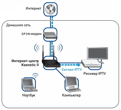

Я підключений до Інтернету та IPTV через GPON-модем. Перегляд цифрового телебачення відбувається на телевізорі через ТБ-приставку, яка підключена Ethernet-кабелем до GPON-модему. Чи можна ТБ-приставку підключити безпосередньо до інтернет-центру, щоб дивитися IPTV з комп'ютерів домашньої мережі, які також будуть підключені до Keenetic?
Так, таку можливість Ви зможете реалізувати за допомогою інтернет-центру Keenetic.
Як правило, IPTV (цифрове телебачення) виведено на один з Ethernet-портів GPON-модему, до якого підключається ТБ-приставка. При такому підключенні перегляд IPTV буде можливий тільки через ТБ-приставку, яка повинна бути підключена по кабелю Ethernet до GPON-модему.
Якщо ж підключити цей виділений Ethernet-порт для IPTV другим кабелем Ethernet до одного з портів Keenetic (який повинен бути налаштований в окремому VLAN зі своїм IP-адресою і з увімкненим режимом IGMP Proxy), стане можливий одночасний перегляд IPTV через ТБ-приставку (на телевізорі) і на комп'ютері (наприклад, за допомогою плеєра IP-TV Player). При цьому комп'ютер домашньої мережі може бути підключений до інтернет-центру серії Keenetic як по кабелю Ethernet, так і по бездротовій мережі Wi-Fi.

Наведемо приклад конфігурації, коли 1-й порт інтернет-центру Keenetic буде з'єднаний кабелем Ethernet з виділеним портом GPON-модему, який призначений для підключення ТБ-приставки.

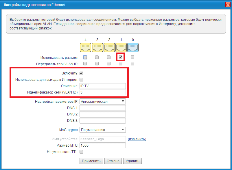

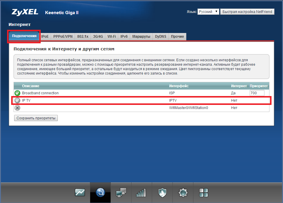

Зайдіть в меню Інтернет> IPoE, натисніть на кнопку Додати інтерфейс для створення нового інтерфейсу. Введіть для нового інтерфейсу ідентифікатор віртуальної мережі (VLAN ID). VLAN ID повинен бути числом від 3 до 4096. Встановіть галочку в полі Використовувати роз'єм для порту 1. Встановіть галочки в полях Увімкнути і Використовувати для виходу в Інтернет. В полі Опис введіть опис інтерфейсу. В полі Налаштування параметрів IP вкажіть значення Автоматичне для отримання IP-адреси в автоматичному режимі (ця IP-адреса необхідна для перегляду цифрового телебачення). Для збереження налаштувань натисніть кнопку Застосувати.
Таким чином, в інтернет-центрі буде створено інтерфейс для перегляду IPTV.

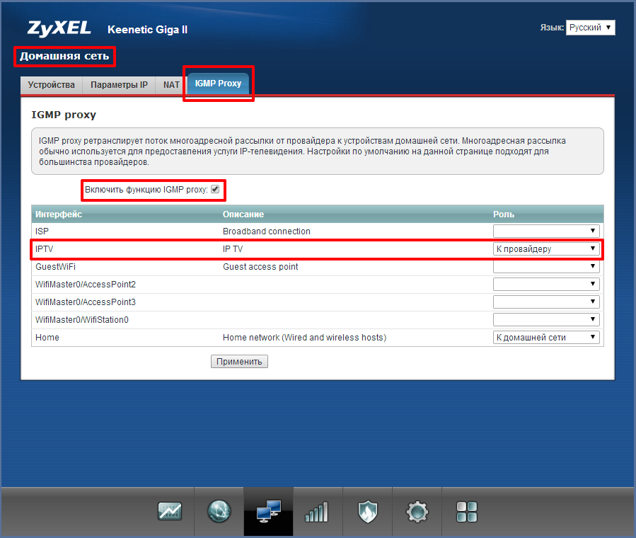

Щоб домашні комп'ютери, підключені до інтернет-центру по кабелю Ethernet або по Wi-Fi, отримали можливість дивитися IPTV, потрібно в пристрої налаштувати функцію IGMP Proxy.
Перейдіть в меню Домашня мережа> IGMP Proxy. Встановіть галочку в полі Увімкнути функцію IGMP Proxy. Для інтерфейсу IPTV в полі Роль вкажіть значення До повайдеру і натисніть кнопку Застосувати.
Увага! Якщо Ви не знайшли вкладинку IGMP Proxy в меню Домашня мережа, це значить, що не встановлено компонент Служба IGMP / PPPoE Proxy прошивки пристрою. Встановіть його. Додаткову інформацію про встановлення компонентів прошивки NDMS V2 можна знайти в статті: «Встановлення компонентів та оновлення операційної системи інтернет-центра через веб-інтерфейс»

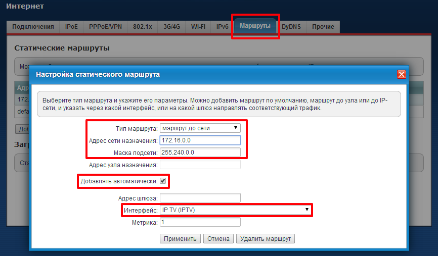

Щоб ТБ-приставка, підключена через інтернет-центр Keenetic, змогла отримати доступ до порталу (основна сторінка зі списком каналів і ін. налаштування), необхідно створити статичний маршрут до мережі оператора.
У нашому прикладі вказано статичний маршрут до мережі, використовуваної МГТС. Адресу мережі необхідно уточнити у провайдера послуги.
Натисніть кнопку Застосувати для збереження маршруту в незалежній пам'яті інтернет-центру.
